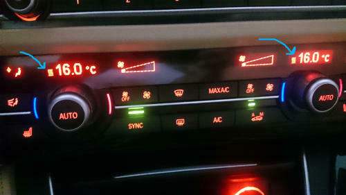

Servus beisammen,
ich fahre seit einer Woche einen 520d touring F11 aus 2014 (190PS Variante), bin so weit ganz zufrieden.
Mir fällt allerdings auf, daß die Restwärme-Anzeige (3 wacklige Pfeile nach oben, neben der Temperatur) beidseitig dauernd an ist. Lt Handbuch wäre eine der Voraussetzungen "bis zu 20 Minuten nach Abstellen ... ", was ich heute früh zB definitiv überschritten habe.
Da es im Moment recht warm ist, frag ich mich, ob ich hier eine Fehlfunktion vorliegen habe ...
danke im Voraus
Michael

So ganz unütze sind die aber nicht...bei Programmierung über die "BMW App" siehst du dann im Fahrzeug ob dein Befehl eingegangen ist für die Standh.oder Belüft. und ob die Funktion i.Betr. ist ... 😉
So ist es.
Es gibt also zwei Zustände:
1. Im ganz normalen Fahrbetrieb leuchten die Symbole zusätzlich zu den restlichen Anzeigen um die Symbolik einer Heizfunktion zu verdeutlichen
2. Wenn keine Betriebsbereitschaft anliegt, also keine "Zündung" an ist, dann verdeutlichen die Heizschlangen (es leuchtet sonst nichts) eine programmierte Zeit für das Standlüften/Standheizung. Kann manuell im iDrive oder über die App kommen.

Servus,
danke euch allseits für die Beiträge - hab vor meinem Urlaub den Hinweis auf "Standheizung/-belüftung" übersehen; die hab ich tatsächlich.
Ob ich die Symbolik im Fall 1, wie Halifax beschreibt, sinnvoll find, bleibt dahingestellt :-/.
wie gesagt: mille gracie!
Hmm komisch bei mir blinken die beiden Ventilatoren bei programmierter SHZ ohne Heizschlangen. Die Heizschlangen sind im normalen Fahrbetrieb immer da.
Ist bei mir genau so.
Bei programierter Lüftungsfunktion, blinken die Ventilatoren.
Beim normalen Betrieb leuchten die Heizschlangen, sie blinken sonnst nie.

Warum das denn? Es gibt zwar keine eigene Taste mehr aber wenn die Zündung „aus“ ist drückst einfach die Lüftertaste und Restwärme läuft. Auch wenn du das Fahrzeug verriegelst.
Nutze ich ständig.
War nicht mal die Rede davon, das die Dinger immer an sind (wie hier schon mal gepostet) weil es eine Vorgabe gab das die Heizung durch diese Symbole auf den Tasten gekennzeichnet werden muss und sich BMW damit geholfen hat, anstelle neuer Tasten zu verbauen, einfach die Symbole die mal für die Restwärmeanzeige gedacht waren dauerhaft einzuschalten............?
