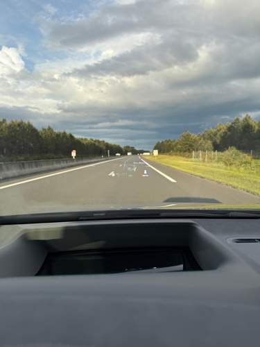

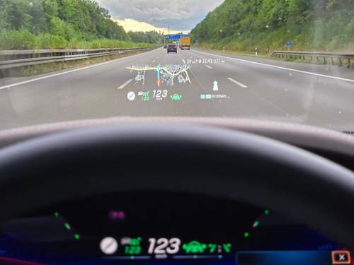

Fahre seit ca 2 Monaten einen EQE SUV 500 mit HUD. Letzte Woche sind wir mit dem Fahrradträger wieder aus dem Kurzurlaub gekommen. Im HUD des EQE wurde der Aktive Spurhalteassisten mit grünen Linien links und rechts angezeigt. Allerdings ohne diese kleinen Dreiecke, die es auch beim Aktiven Spurwechselassistenten gibt. Der Wagen hielt zwar selbstständig die Spur einigermaßen, war aber immer ein bischen am hin und her pendeln. Ist ja auch so, da bei der Benutzung der AHK einige Funktionen der Fahrassistenz eingeschränkt sind.
Und nun, nach einklappen der AHK, ist diese Anzeige nicht mehr im HUD zu sehen. Meine Frage ist jetzt, hat sich die Anzeige jetzt durch das Einklappen der Kupplung geändert oder ist die Anzeige des Aktiven Spurhalteassistenten generell verschwunden..? Anbei Bilder mit und ohne Aktiven Spurhalteassistenten, sowie ein Bild vom KI, wo eigentlich all die Anzeigen zu sehen sind, die eigentlich auch im HUD sein sollten.
Wäre total nett, wenn vielleicht mal nachgeschaut werden kann, die auch ein HUD haben, ob der Aktive Spurhalteassistent als Symbol im HUD vorhanden ist.

KI mit den 5 Anzeigen für HUD
Unser HUD, ohne..

Also, die "Hände am Lenkrad" im HUD habe ich immer dann, wenn der aktive Lenkassistent eingeschaltet ist. Dreiecke links und rechts davon habe ich weder im HUD noch im Kombiinstrument.
Diese habe ich nur im Kombiinstrument bei der "Spuranzeige", und die bezieht sich auf den Spurhalteassistent. Die Anzeige fehlt im HUD komplett.
Ob das so soll, oder nicht, weiß ich nicht. Hoffe, das hilft.
Meiner Meinung nach passt bei dir alles.
Wenn das Lenkrad zu sehen ist, wir bei dir im HUD, sieht man nicht das Symbol der Fahrstreifen. Das HUD zeigt quasi eine abgespeckte Vairante vom KI. Oder ich hab was falsch verstanden 🙂

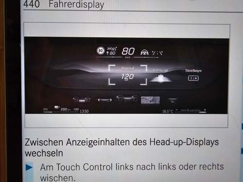

Wenn ich allerdings in die Betriebsanleitung schaue wird mir aber auch der Aktive Spurhalteassistent angezeigt...so wie ich es nach meiner Meinung auch gesehen habe..Wenn ich mi tdem Fahrassistenten fahre ist das Lenkrad grün (Spurwechselassistent) und auch der Spurhalteassistent mit grünen Linien...anbei Bild aus der Betriebsanleitung..oder liege ich da total falsch..?
Kleine Anmerkung/Korrektur: Das Lenkrad-Symbol mit den Händen ist für den Aktiven Lenk-Assistenten. Der hält dich möglichst in der Mitte der Spur, wenn du mit Tempomat/Distronic fährst - im Unterschied zum (zusätzlich aktivierbaren) Spurhalteassistenten, der nur dafür sorgt, dass du die Spur nicht ganz verlässt.
Ja stimmt, danke hab mich versehen..

Du hast diese Fotos im Stand gemacht, aber im Stand ist der Assistent ja nicht aktiv. Bei meinem EQE (Limousine) kommen die Dreiecke erst dann, wenn der Assistent auch tatsächlich einen Spurwechsel aktiv durchführen kann, also auf einer mehrspurigen Autobahn und bei eingeschalteter Distronic. Ich kann gerne bei der nächsten Autofahrt nochmal darauf achten, ab wann die Dreiecke sichtbar werden.
Das Foto habe ich heute gemacht. Ich habe die Anhängerkupplung heute getrennt. Und siehe da der SpurHalte Assistent taucht nicht mehr auf. Das ist wirklich merkwürdig. Beobachte ich zum ersten Mal.

Also genau wie bei mir..und ich finde, man sieht die Lücke, die der Aktive Spurhalteassistent hinterlässt ganz gut, zwischen dem Lenkassi und dem Hinweis der Fahrspur ( Pfeil )
