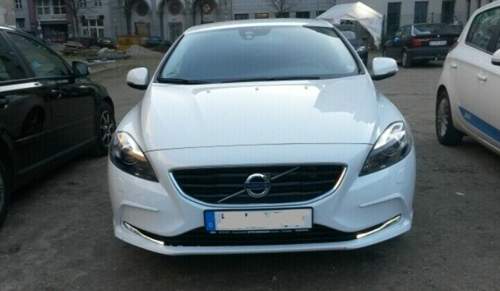

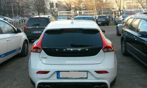

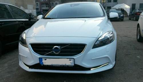

am Tag bei AUTOMATIK:
TFL (Spoiler) + Positionslicht/Standlicht (LED im Scheinwerfer) + gelbes Seitenmarkierungslicht.. und hinten das Positionslicht/Standlicht (LED in Rückleuchte)
am Tag AUTOMATIK AUS (0):
TFL (Spoiler)
bei Nacht:
Alles beim Alten.
Kostet m.E. rd. 100,-.. sieht aber gerade tagsüber wesentlich schicker aus. Bei Nacht ist alles beim Alten, gedimmtes TFL gibt es trotzdem nicht. Ich kann ja mal gucken, ob mir morgen ein Foto gelingt..
Das wäre prima.
Lichtlogikupdate.. am Tag im Automatikmodus!
Bei Ablendlicht leuchtet das Positionslicht/Standlicht (LED im Scheinwefer) ebenfalls mit (falls das nicht immer so ist).
2015-12-08-13-47-13
2015-12-08-13-50-26
2015-12-08-13-45-08
