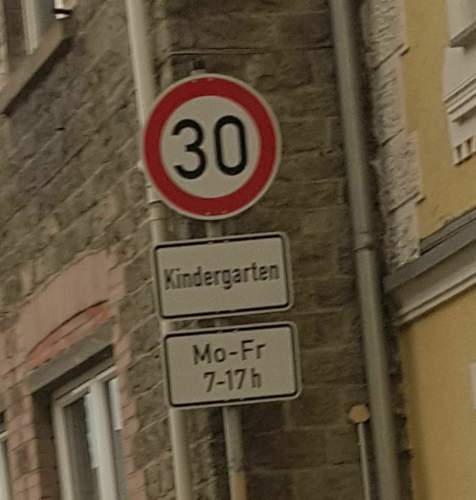

ich habe die Frage was bei euch im Navigationsbildschirm an 1. Stelle (oben) angezeigt wird.
Situation: 30 km/ h in der Zeit Montag bis Freitag 7- 17 Uhr. Durchfahrtszeit 9 Ur. Lt Betriebsanleitung soll 30 km/ h mit Symbol Uhr an die 1. Stelle nach oben rücken, fährt man z.B. um 20 Uhr durch diese Zone wird das Schild 30 km/ h lt Bedienungsanleitung an 2. Stelle, also mittig angezeigt.
Wie ist das bei euch?

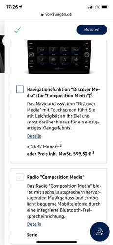

Es gibt beim T-Roc kein Pro. Entweder Composition Media (Serie), oder Discover Media.
Composition ist OHNE Navi, Discover MIT Navi.
.jpg
Danke schon. Dann Discover Media.

Die Herren aus WOB meinen, "Stand der Technik". Wobei ich zur Zeit "sammle" um den Herren das Gegenteil zu beweisen. Vielen Dank allen für die Hilfe schon im Vorwege.

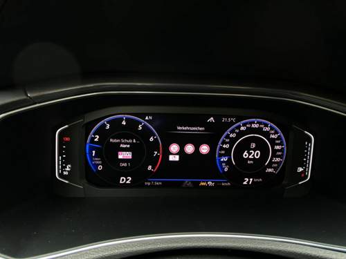

Das Bild B ist nicht mehr zu erreichen. Weg. 30 immer Mitte.
Das Bild was du hochgeladen hast ist die Anzeige vom Kombi-Instrument. Und nicht was dir im Navi angezeigt wird. Beim Navi kann das alles schon wieder ganz anders aussehen. Zudem musst du aufpassen welches Kombi du hast . Noch mit Zeigern und schwarz weiß Display oder das active Info Display 😉
Bei mir funktioniert sie ohne Probleme die Verkehrszeichenerkennung.
Zudem ist das nur ein unterstützendes System. Du kannst und darfst dich hier nicht drauf verlassen. Du bist immer noch selber verantwortlich nach den Verkehrszeichen zu schauen.
Ist klar. Ich mache da mal detailliert ein PDF wie das wo und wann aussah.
Wobei es egal ist was an "Ausgabegerät" dran ist. Ob normale oder Farbmfa oder Volldigital. Die Funktion verändert sich doch durch die Ausgabe nicht.
Kannst Du mir glauben, ich hab' das nicht geträumt. Das Zeichen war schon da und ist nun weg...

Hab’s gestern mal auf der angesprochenen Strecke getestet. Im Navi & Aid beides gleich
F2585247-2c7b-4027-89f4-f6216610d76d
