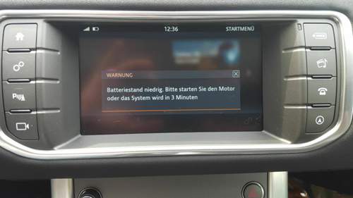

Ich bin frischer Besitzer eines Evo eD4 Pure, Diesel, 150 PS, EZ Dez. 2016, habe deshalb nach einem passenden Forum gesucht und bin dabei auf Euch gestoßen. 🙂
Natürlich auch gleich mal ne Frage.

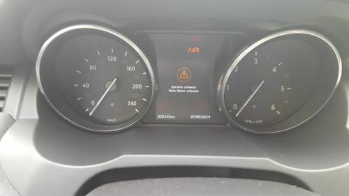

Ist es normal, dass wenn ich den Motor abstelle, mir nach ca. 2 Min. auf dem Info-Display angezeigt wird:
„Batterie schwach / Bitte Motor anlassen“
Auf dem Bord Computer erscheint die Info: „Batteriestand niedrig. Bitte starten Sie den Motor oder das System wird in 3 Minuten …“
Der Händler sagte mir, das wäre normal. mmh … glaub ich iwie nicht.
Vielen Dank schon Mal für Euer Wissen.
Info-Display
Bordcomputer

Also sind diese Hinweise, nach meinen Fotos im Eingangsbeitrag, doch nicht normal und deuten auf eine ausgelutschte Batterie hin?
Was ich nach meinem Verständnis, auch so deuten würde.🙄
heipet schrieb ja weiter oben, dies wäre völlig normal.

Hi Evo-3333,
ja denke schon das die Batterie schwach ist. Versuche doch mal mit z.B. einem CTEC oder vergleichbaren Ladegerät über Nacht zu laden. Das schon nach 2 Minuten abgeschaltet wird ist bei einem Modelljahr 2017 definitiv nicht in Ordnung. Liege ich richtig, das Du das Schmuckstück bei Avalon gekauft hast? Würde erklären, warum Du von denen diese Auskunft erhalten hast.

Das hatte meine Frau auch bei ihrem RRE.
Unser ;-) hat darauf hin anstandslos die Batterie gewechselt. Seither (seit ca. 12 Monaten) funktioniert alles wie es soll.
Gemäss unserem ;-) kann das vorkommen, wenn viele Kurzstrecken gefahren werden.
Das verbraucht bei der heutigen Technik oft mehr Batterie, als dass diese bei langsamen Fahrten geladen wird.
Ebenso kann es sein, dass Batterien einen "Schaden" haben, und auch fast neu schon zu früh den Dienst quittieren - ein klassischer Garantiefall.
Sofern du Garantie hast - lass dich nicht abwimmeln.

Nach welcher Zeit die Warnung kommt, kann unterschiedlich sein. Wenn man bei ausgestelltem Motor z.B. Gebläse, Licht o.ä. laufen hat , greift der Warnhinweis eher, weil ja auch mehr gebraucht wird.
Am einfachsten ist es, den Motor kurz zu starten, dann ausstellen und dann hat man wieder einen Zeitrahmen.
Nur wenn der Warnhinweis" Batteriestand niedrig" sofort kommt und/oder bei laufendem Motor ist die Batterie wohl hin.
