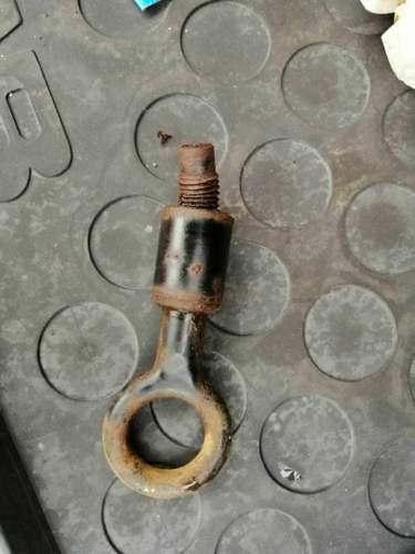

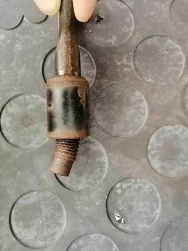

Meine war vorne dran, als ich ihn gekauft habe. Da das eher nicht so witzig ist im Falle man sitzt auf, habe ich sie abgemacht. Dem Rost nach zu urteilen war die da schon länger drin. Außerdem ist sie krumm!
Als ich die dann wieder in den Kofferraum verfrachtet habe war da bereits eine (gerade und weitestgehend ohne Rost).
Daher:
Wie viele werden mitgeliefert?
Sind die alle gerade?

Hinten hat er ein Abschleppöse, vorne dann der Abschlepphaken und der sollte gerade sein. Wenn nicht, dann hat das Auto schon mal mit den Haken aufgesetzt, so wie vermutlich bei dir. Aber wie das beim Kombi mit AHK ist kann ich nicht sagen
Gelöst, doppel post
Die AHK ist an der Stelle montiert, wo sonst eine Abschleppöse montiert ist.
Wenn Du ein Fahrzeug abschleppen möchtest, dann den Haken der AHK benutzen!
Vorn hat er mittig ein Gewinde im Agregatträger, wo die Öse eingeschraubt wird.
Die krumme Öse kannst Du sofort entsorgen. 😁

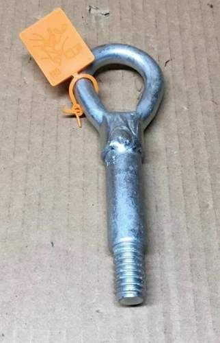

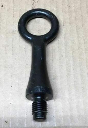

Jein....saab 9-5 Öse hat Rechtsgewinde....Saab 9-3 dann wieder Linksgewinde...
Siehe Bilder (dahinter dann die Teile Nummer)
9-3 Öse Linksgewinde 90507738
9-5 Öse Rechtsgewinde 5413331
Ist Beides Linksgewinde, nur unterschiedliche Steigungsmaße.
Aber ist auch egal, passen tut es eh nicht.
@Linear Cycle schrieb am 4. Januar 2019 um 22:20:02 Uhr:
dreh mal gedanklich eine Mutter drauf.....
Ja...Du hast Recht. Die schwarze Öse hat ein Rechtsgewinde. 😁
