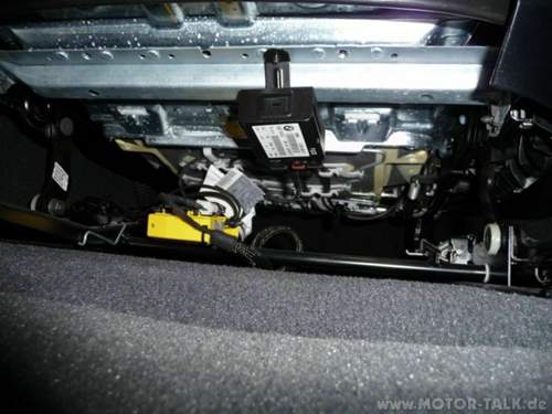

habe bei meinem E91 gerade mal unter die Sitze geschaut, weil ich es gar nicht glauben konnte, dass dort angeblich zwei Subwoofer sitzen. Gefunden habe ich nur jeweils ein kleines schwarzes Kästchen (siehe Foto), bei dem ich mir eigentlich nicht vorstellen kann, dass dies der Subwoofer ist. Was sagen die Experten dazu? Habe im übrigen das Navi Business verbaut.
Gruß Tim
Fahrersitz-unten
Nee nee, der Subwoofer sollte unter dem Sitz sein, also sozusagen da wo der Teppich ist unter einem Gitter.
Wenn man den Sitz ausbauen würde, würde man ihn genau sehen.
Ich habe das bei mir so getestet, indem ich Musik abgespielt, die Bässe voll aufgedreht und dann die Hand unter den Sitz gelegt habe.
Was das für ein schwarzer Kasten ist, weiß ich auch nicht.
Gruß Tim
hallo Tim,
das Kästchen an der Unterseite des Sitzes dürfte ein Steuergerät für den Sitz sein, hast du elektrische Sitzverstellung? Der Subwoofer, bei BMW üblicherweise ein "Zentralbass", ist wie von atzebmw geschrieben , in einer "Mulde" unter dem Bodenteppich. Wenn der Sitz weg ist, kann man die Abdeckung sehen, muß perforiert sein, damit der Schall auch nach oben rauskommt.
gruss mucsaabo
ps: da du Navi hast, sind auf jedem Fall 2 Zentralbässe verbaut, also unter Fahrersitz und Beifahrersitz.

Hallo mucsaabo,
elektrisch verstellbare Sitze habe ich nicht. Vielleicht hat das Kästchen ja auch etwas mit dem Seitenarbag zu tun. Aber egal, hier gehts um die Anzahl der Lautsprecher.
