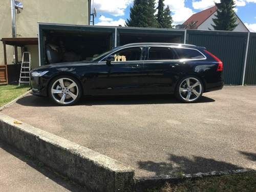

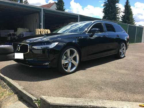

Ach ja, Foto bitte mal. 21" auf dem V90 sehen bestimmt schick aus. MIch würde auch interessieren, welche Verbrauchsunterschiede da sind. Das dürfte aufgrund des GEswichtsunterschieds messbar sein im Bereich 0,1 bis 0,2/100km
Moin,
Fotos kommen sicher. Den Verbrauchsunterschied zu messen wird wahrscheinlich schwierig, da sich dieser bei aktuell 2tkm sicherlich eh noch ändert.
Mike

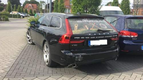

nach dem Aufspielen der Software gabs keine Probleme, ausser dass der Tacho zuwenig angezeigt hatte bis ich die Räder montiert habe. Hier noch zwei Fotos von der neuen Bereifung. Hat ein bischen gedauert, da mir vor zwei Wochen so ne blöde ......"Zensiert"...... auf nem Parkplatz beim ausparken in den Wagen gefahren ist, dass es Diesen gleich um 70cm verschoben hatte. Schaden 7000€! Nun hab ich einen ein Monat alten Unfallwagen. Könnte ko....!

Bei 7000€ muss es aber noch weitere Schäden (unter der Schürze ) geben. Oder gibt es da im Bereich Fahrertür/Schweller auch noch Blechschäden? Kann man auf dem Foto nicht genau erkennen..
Ich habe das Gefühl, dass sich bei Versicherungsschäden alle bedienen.
Stoßstange, Heckklappe, Heckleuchte, Anhängerkupplung, Totwinkelsensor um nur mal die teureren Teile aufzuzählen. Arbeitslohn, Lackierung, da biste gleich bei dem Wert
