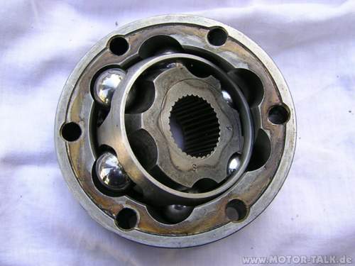

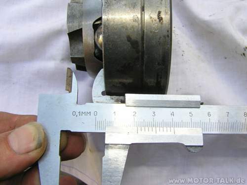

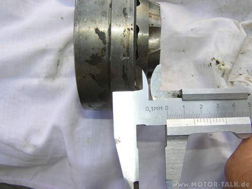

Zu Deinem Link noch ein paar Fotos:
Bild 1 u.2 zeigen den möglichen Längenausgleich
auf dem Bild 11 sieht man, dass sich die von mir rot und gelb gezeichneten, unterschiedlich langen Seiten gegenüberstehen müssen.
P7103176
P7103175
P7103174
+8
Das mit der rot-gelben Markierung ist ja interessant. Dachte immer, daß sich immer die breiten Seiten gegenüberstehen müssen...offensichtlich hat sich durch das fleißige Hin- und Herwackeln die Nabe von selbst in die richtige Position gebracht. Die knapp 30km nach Hause hat die Welle jedenfalls problemlos und geräuschfrei überstanden und das Gelenk war in alle Richtungen leicht beweglich.
Hatte anfangs probehalber auch die rot-gelbe Variante probiert, aber da hat es auch geklemmt. Offenbar lag die Kugel dabei auch nicht genau inder Mitte der Nabe. Man muß also beides beachten.

Hallo BBB,
auch ich hatte mehrmals versucht, die breiten Seiten in Gegenüberstellung zu bringen. Aber es hat nicht funktioniert. Glücklicherweise hatte ich vom neuen Gelenk ein Foto gemacht. Auf dem kann man die Anordnung erkennen.
Vielleicht ist dieser Beitrag auch von Interesse für Dich:

Das passt schon, quali.🙂
Deine Fotos illustrieren doch noch einmal wunderbar den Hinweis aus dem Link von Hermi
Hinweise:
-> Beim Einsetzen ist darauf zu achten, daß jeweils der weite Abstand -a- am Gelenkstück mit dem engen Abstand -b- an der Nabe nach dem Einschwenken zusammenliegen.
Fase am Innendurchmesser der Kugelnabe (Verzahnung) muß zum großen Durchmesser des Gelenkstückes zeigen.
