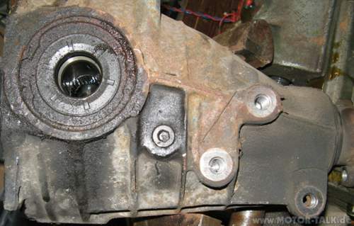

Gibt's zur demontage der antriebswelle aus dem differential nicht so en OPEL-spezialwerkzeug, das aussieht wie ne gabel, die vorne flach zuläuft?
Geht das auch sauber mit nem meisel?
Läuft aus dem differentail dann öl raus?
Danke im voraus.
Meißel oder zwei große Schraubendreher, alles geht.
(Meist reicht ein kleiner Ruck an der Welle schon aus.)
Hast du dir eigentlich schon mal das Diff angeschaut?
Dann wüßtest du schon ob da was ausläuft.
Es geht wohl kaum, weil die Einfüll- und Kontrollöffnung unterhalb der Achswellenlager liegt.
bestiiiiiimmt gib es dafür ein spetzi-werkzueg....
aber brauchen tuste das bestimmt nich.🙂
die methode mit dem meissel mach ich auch gerne..... geht am schnellsten und man läuft nich gefahr, das man beim abrutschen, den sensorring weg schiebt, oder beschädigt.!
nur der meissel sollte schön langsam ansteigend sein und nich gleich zu dick.... sonst kommt man auch erst an den ring.!
und immer nur aussen/seitlich ansetzen und seitlich durchtreiben.... nich gerade rein, sonst macht man kerben in den flansch.
