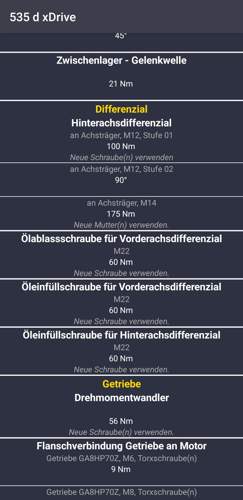

Es sind die gleichen Schrauben- Kosten ca 7 € (pro Stück) bei Leebmann- aber man kann auch die alten weiter benutzen.
Die Drehmomente sind mir nicht bekannt.
Drehmoment
