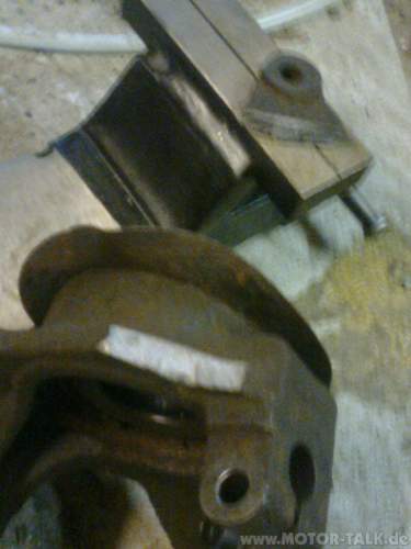

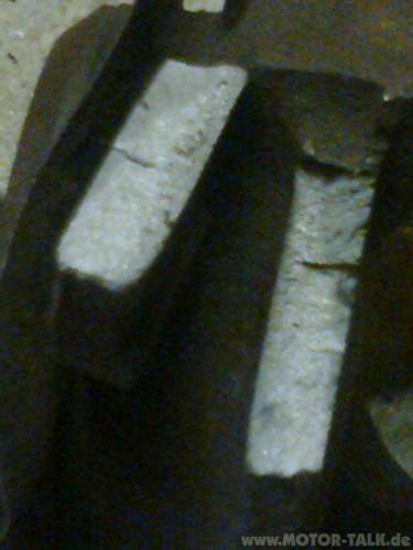

so der achsschenkel war nun in der werkstatt zum auspressen der antriebswelle.
ging anscheinend noch schwerer als die rechte seite.
jetzt ist aber der supergau passiert.
der achsschenkel ist gebrochen. undzwar ist der eine bremssattelhalter vom achsschenkel abgebrochen.
man sieht eindeutig, dass da bereits ein haarriss war.
nach angaben der werkstatt habe ich glück gehabt, dass das teil nicht während der fahrt abgerissen ist.
schöne teile, die hyundai so in ihren fahrzeugen verbaut.
erst ein krummer haltebolzen und dann ein defekter achsschenkel.
und ich hatte keinen unfall mit dem fahrzeug oder bin gegen irgendeinen bordstein gedonnert.

schicke mal 2 bilder vom defekten achsschenkel.
hoffe man kann etwas erkennen.
die metallteile bei hyundai sind nicht von bester qualität.
die sehen bereits nach einigen jahren aus, als ob das auto schon 100 jahre alt ist.
der gekaufte achsschenkel hat 140 tkm runter. den musste ich erst einmal entrosten. war aber der beste, der zu bekommen war.
andere sahen noch schlimmer aus und hatten erst 100 tkm runter.

Hallo
In was für einer Bude warst Du denn da ?
Wenn die den Achsschenkel vernünftig aufgelegt hätten wäre da nichts passiert.
Die Ösen für den Bremssattel sind bei jedem Fahrzeug "empfindlich" da reicht schon ein Schlag mit dem Hammer um sie zu "beschädigen".
So etwas lernt schon der Lehrling während der Ausbildung.
Und dann auch noch ohne Verstand mit einer Presse drücken.
Sowas gehört doch bestraft.
wenn man sich das bild ansieht, dann kann man evt. erkennen, dass ein teil der bruchstelle eine andere struktur hat.
somit hatte der achsschenkel bereits einen haarriss, der das material geschwächt hat. außerdem saß das gelenk noch fester im achsschenkel als die andere seite. und die wurde bereits mit 40 bis 45 tonnen ausgepresst.
die sogenannte bude ist schon ok. die hat bisher jedenfalls etwas gezeigt, wozu andere nicht in der lage, hilflos oder zu faul waren. oder wie soll man das nennen, wenn die vom kunden in auftrag gegebene arbeit nicht ausgeführt wird. selbst hyundai hat mir gesagt, dass bei einem solchen fall nur neuteile in frage kommen würden. die machen sich also auch keine mühe, um dem kunden kostengünstig zu helfen.
was ist mit dem abs-sensor, hat einer eine idee?
ansonsten wird der sensor vorsichtig rausgeschnitten. der achsschenkel ist doch sowieso kaputt.
da freut sich nur der schrotthändler.

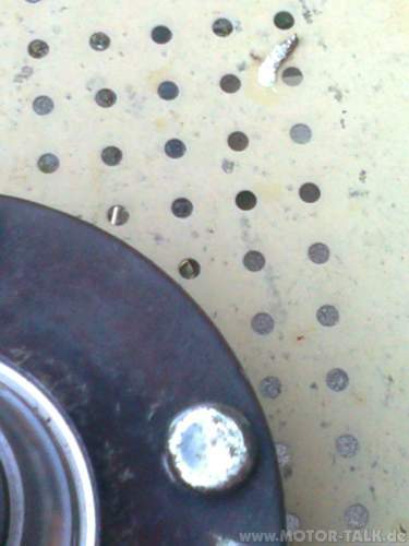

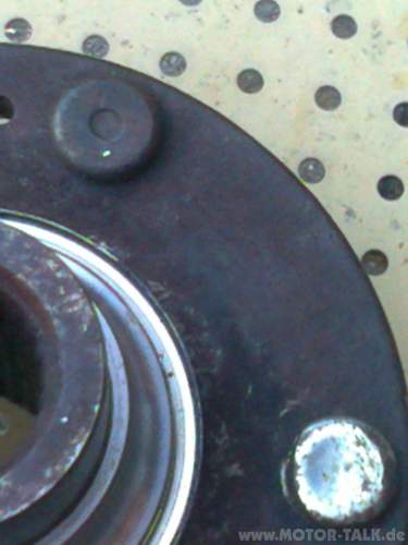

wenn ihr beläge für die hinteren bremsen aus dem zubehör kauft, kann es sein, dass die nicht in die führung der gleitschienen passen. geht nur mit reinpressen, ist aber nicht sinn der sache, denn die müssen ja locker zu bewegen sein und auch wieder zurückgehen, ansonsten bremst der wagen ständig hinten und ihr könnt bald neue beläge kaufen.
also was macht man? man muss die neuen beläge an der führungsplatte um 1 mm abschleifen, dann funktioniert alles gut. machen die übrigens bei hyundai auch so, wenn die keine originalbeläge einbauen.
hier noch 2 fotos von meinem abgeschliffenen radbolzen.
nur auf eigene gefahr!!! nicht zur nachahmung.
sollen die bei hyundai ebenfalls so machen, ansonsten muss nämlich die radnabe ausgebaut werden. also auch gleich ein neues radlager für einen neuen radbolzen. und wenn dann die antriebswelle nicht rausgeht. viel spaß.
bei fragen stehe ich gerne zur verfügung.

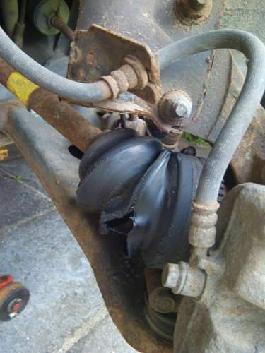

so jetzt ist nach einem jahr betrieb der supergau passiert.
meine neuen achsmanschetten sind kaputt.
die sind aber nicht innen gerissen sondern außen.
also neue achsmanschetten rauf.
leichter gesagt als getan.
denn, das antriebswellengelenk geht nicht runter.
das ist auch ein jahr drauf und von der firma pascal aus dem zubehör.
beim einbau hat alles super geklappt, aber jetzt passiert gar nichts.
runterschlagen mit einem hammer geht nicht.
erst selbst versucht, dann 2 werkstätten damit beauftragt.
es löst sich nicht.
auch nicht mit einem gelenkwellenabzieher.
da rührt sich rein gar nichts.
zumal der abzieher auch innen so schmal war, dass das gelenk mit abs-ring da gar nicht reinpasste.
den abzieher musste ich erstmal innen runterflexen. dann passte es, aber das gelenk löst sich auch nicht mit einem schlagschrauber.
wie bekomme ich jetzt neue manschetten rauf?
klebedinger will ich nicht kaufen, da die scheinbar nicht lange halten.
bleiben also nur noch universalmanschetten übrig, die linksseitig übergestülpt werden.
ich könnte brechen.
hätte ich damals bloß die anderen manschetten verbaut, dann hätte ich jetzt vielleicht keine probleme.
hatte jemand bereits dieses phänomen?
ich könnte die gelenke natürlich auch kaputtflexen.
aber die sind erst ein jahr alt.
wäre wohl etwas schade.
gruß
hansibo

bin jetzt nach dem einbau der neuen teile (gelenk und manschette) 5000 km gefahren. jetzt sind die manschetten hinüber, obwohl sie vor einem jahr neu eingebaut wurden.
die antriebswelle ist ausgebaut, aber das außengelenk geht nicht runter.
selbst 2 werkstätten waren ratlos und ein abzieher mit schlagschrauberkraft hat es auch nicht getan.
also habe ich mir eine universalmanschette gekauft, die man linksherum über einen plastikkegel stülpen muss.
bin begeistert.
keine ahnung warum die manschette schon hinüber ist und warum das gelenk nicht abgeht.
