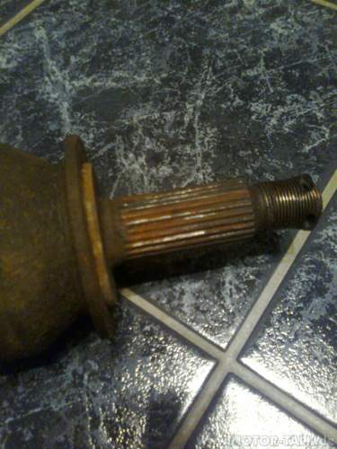

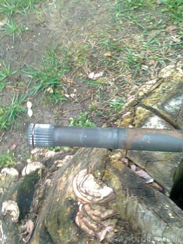

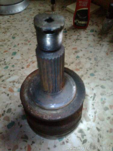

wie versprochen die bilder.
das auto ist jetzt 9,5 jahre alt und 92000 km gelaufen. also gerage eingefahren, :-)
totaler rost in der verzahnung der antriebswelle, kein kleber.
das teil lag unter einer 60 tonnen presse.
wir sind alle in deckung gegangen, man weiß ja nicht was passiert.
bei ca. 40 tonnen oder etwas drüber hat es das 1. mal laut geknackt.
aber wer denkt, das wars gewesen, der irrt.
es hat danach noch mehrmals geknackt bis das teil vollständig draussen war.
jetzt kommen ein neues gelenk sowie ein neues lager rein und alles wird gut, hoffe ich.
ich wünsche mir, dass es anderen besitzern dieses fahrzeuges nicht auch so ergeht.
wäre schön, wenn die andere seite auch rausgeht. ich werde jetzt nicht mehr herum experimentieren.
ab in die presse, was anderes hat keinen sinn. man macht sich nur unnötig mühe und vermurxt sein werkzeug.

Das Gewinde sieht ja ganz schön deformiert aus!
Wie mit den anderen Teilen beim Austausch weiter geht (Radnarbe abziehen, Radlager ein- und ausbauen) würde mich interessieren. Vielen Dank für die bisherig Dokumentation.
Lg Otto
das gewinde ist von meinen hammerschlägen deformiert worden. da ich ja wusste, dass ich ein neues gelenk reinmache, habe ich volle lotte mit dem hammer raufgehauen. da war der stumpf in höhe der splintlöcher schon etwas platt. die mutter wäre da sowieso nicht mehr raufgegangen. den rest hat dann die presse erledigt.
übrigens hatte ich auch schon einmal die kronenmutter bündig auf dem gewinde zu sitzen und habe dann auf den stumpf geschlagen. das war auch nicht gut, denn die mutter ließ sich dann nicht mehr drehen. ging nur noch mit einem schlagschrauber rauf und runter und das sehr schwer. hat ewig gebraucht bis sich da was gedreht hat.
also schwere hammerschläge machen den stumpf kaputt, dann muss sowieso ein neues gelenk rein.
und die werkstatt (wo ich das teil habe auspressen lassen) meinte, dass ich mit hammerschlägen nichts erreicht hätte. ist ja logisch bei mindestens 40 tonnen druck.

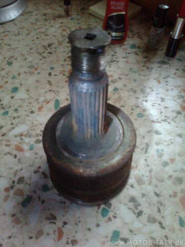

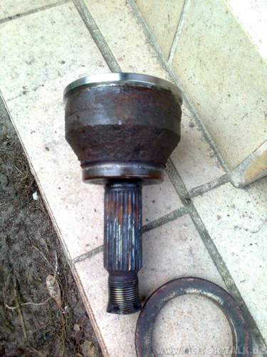

die dokumentation geht weiter:

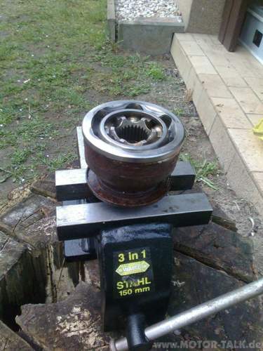

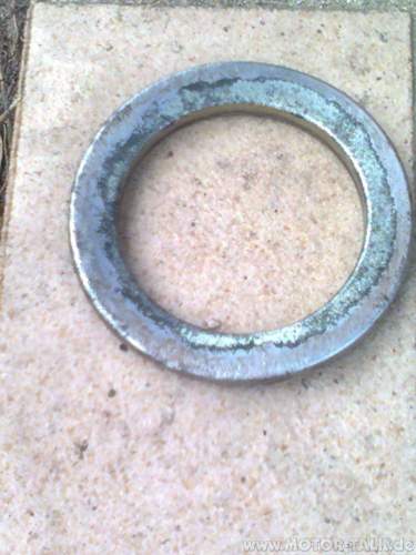

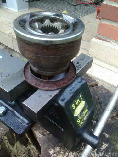

gestern habe ich den schmutzring von dem antriebswellengelenk abgemacht.
ich glaube nämlich, dass der beim neuen gelenk nicht dabei ist. müsste also noch einmal extra und fahrzeugspezifisch bei hyundai bestellt werden. was der dann kosten würde, keine ahnung.
das gelenk wurde im schraubstock eingespannt und der ring vorsichtig mit einem holzkeil heruntergeschlagen.
aber vorsicht, das teil ist aus blech und verbiegt leicht. keinen schraubendreher benutzen. dann habt ihr sofort kerben in dem ring.
danach wurde der rost entfernt und nun kann es auf das neue gelenk, falls es dort nicht schon vorhanden ist. werde ich aber erst sehen, wenn die neuteile angekommen sind.

78 Euro ist schon heftig. Für ein Stück ohne Einbau nehme ich mal an 😁
Auf dem letzten Bild ist der Schmutzring schon entrostet. Kommt da jetzt noch Brunox-Epoxy und Brantho-Korrux drauf oder wie hüpsch Du den noch auf?
die manschette kostet ohne einbau (also nur das material) 78 euro.
muss mal sehen ob und was ich evt. auf den ring raufschmiere.
der rost ging aber mit einer drahtbürste gut ab.
vielleicht ist der ring ja auch schon auf dem neuen gelenk, wenn ich glück habe.
glaube ich aber weniger.
werde dann berichten.

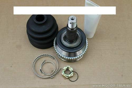

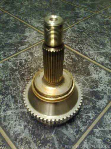

heute habe ich das gelenk persönlich abgeholt.
ausgepackt und wieder innerlich gebrochen.
siehe bilder.
das neue gelenk hat keine scheibe, dafür klemmt da ein anderer ring drauf. dieser muss aber ab, damit der alte ring raufpasst.
bei ebay habe ich im nachhinein ebenfalls ein gelenk entdeckt, wo der richtige ring bereits am gelenk ist. kosten 50 Euro. etwas mehr als ich bezahlt habe.
naja, nicht aufgepasst.
also wenn neue gelenke bestellt werden müssen, aufpassen ob da bereits ein ring bei ist.

hier das andere gelenk, welches es bei ebay gibt.
natürlich mit ring.

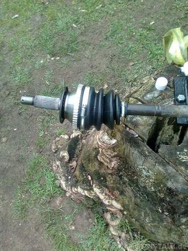

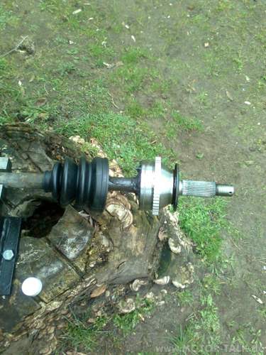

heute habe ich mich hingesetzt und die aktion "zusammenbau"gestartet.
erst einmal musste ich die abgebrochene schraube vom abs-sensor ausbohren.
dann habe ich mich an das anbringen des gelenkes gemacht.
das war eigentlich ganz einfach und ging leicht auf die welle. dafür hatte ich probleme mit den sicherungsringen der achsmanschette. die sind nämlich beim zusammendrücken kaputt gegangen. vermutlich desolate ware. habe mir dann schraubbare schellen im baumarkt geholt.
das ging dann leicht.
habe den achsschenkel eingebaut und wieder schwierigkeiten mit dem unteren gelenk gehabt, da dieses nicht so einfach ins loch ging. nach etlichen versuchen gelang es dann.
dann habe ich mich unters auto gelegt und die antriebswelle plaziert. das einbringen ins getriebe geht nur zu zweit. der eine hält unter dem auto die antriebswelle fest, der andere schlägt von außen auf die welle und treibt sie dadurch wieder ein.
dann die welle in den achsschenkel eingeführt, festgeschraubt (dabei wird sie eingezogen) und die restlichen schrauben am federbein festgeschraubt. nicht zu vergessen die spurstange festgeschraubt.
die leitung vom abs-sensor musste nocht verlegt werden. dann das hitzeschutzblech der bremsscheibe, die bremsscheibe selbst, den bremssattel und das rad.
fertig!
habe vor dem einbau natürlich neue radlager eingepresst und bei der gelegenheit gleich die radbolzen
gewechselt. da waren nämlich schon wieder mindestens 2 krumm, wären bestimmt bald abgerissen.
leidiges thema beim santa fe. und ohne die radnabe zu lösen bekommt man die nicht eingefügt.
geht nur mit trick17 und abschleifen eines teils des hinteres ringes. natürlich auf eigene gefahr.
so jetzt ist fast alles neu.
radlager ca. 30 euro, gelenk ca. 45 euro und etwas stress.
die bremsscheibe und beläge sind auch neu.
nun kommt noch die andere seite ran.
abs funktioniert jetzt wieder.
wer lust hat kann sich noch ein paar bilder ansehen.
gruß
hans

Sehr schön.
Am letzten Bild hab ich den Sicherungssplint noch nicht gesehen, ich schreibs nur, dass er nicht vergessen wird.
Hattest Du die Manschettensicherung mittels spezieller Zange, Kneifzange oder Saitenschneider zusammen gepresst?
Als Notlösung hätte ich wegen einer möglichen Unwucht eher Kabelbinder genommen. Das hatte mal n Kumpl ausprobiert und das Auto bis es weg kam so noch ein Jahr gefahren. Wäre super wenn Du irgendwann noch rückmelden könntest ob das mit Schraubschellen funzt. Die Metallbänder kannste übrigens auch ohne Manschtte kaufen.
Die abgerissenen Schrauben am ABS Sensor kann man idR auch gut entfernen, wenn eine Mutter aufgescheisst wird, dann gleich heiss (jedoch nicht mehr rotglühend da dann die Verbindung noch zu weich ist) ausdrehen.
