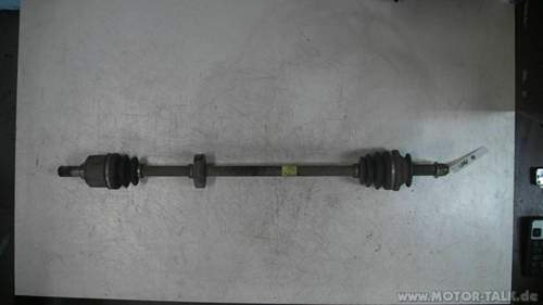

hier noch mal ein bild von der antriebswelle vorn rechts. habe endlich eins gefunden.
da ist auch auf der linken seite dieses metallteil zu sehen, welches am getriebe sitzt.
bei mir bewegt sich aber die welle bereits an der manschette. das metallteil sitzt fest und die welle verschiebt sich unter der manschette. linke seite ebenfalls so.
wenn ich mir das so ansehe, wird es warscheinlich gar nichts bringen die manschette zu öffnen.
außer mehrarbeit.
vermutlich muß die ganze welle raus, komplett wie auf dem foto zu sehen.

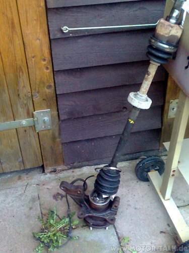

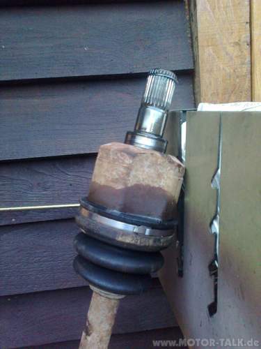

hier der nächste schritt:
die welle ging nur komplett raus.
habe glück, dass der wagen rechts hochgebockt ist.
es läuft daher kein getrieböl raus.
loch erstmal staubfrei mit lappen verschlossen.
hiermal 2 bilder.
der innere teil ist auf dem 2. bild.

Ich würde nicht die innere Manschette auf machen. Die Antriebswelle als ganzes Ausbauen
Ist der Normale Weg. 🙂
Getriebeöl (ich schätze 2L) auffangen.
Nimm zum Beispiel einen 5L Kanister und schneide ihn auf der Seite auf, daraus wird dann eine Wanne.

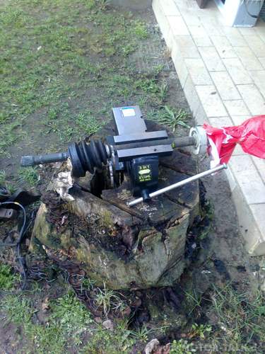

habe die welle komplett ausgebaut. ist kein öl ausgetreten, da der wagen rechts höher steht.
glück gehabt.
jetzt noch schnell eine werkbank a la baumstumpf gebaut.
welle eingespannt, ca. 20x mit aluhammer draufgeschlagen.
ab war das gelenk.
hoffe nur, dass sich das gelenk auch auspressen lässt.
drückt mir die daumen.

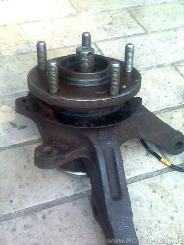

das gelenk ist raus.
über 40 tonnen druck, dann hat es das 1. mal geknackt.
mit der 15 tonnen presse wäre nie etwas passiert.
kein kleber an der verzahnung, nur rost.
bild kommt später.
