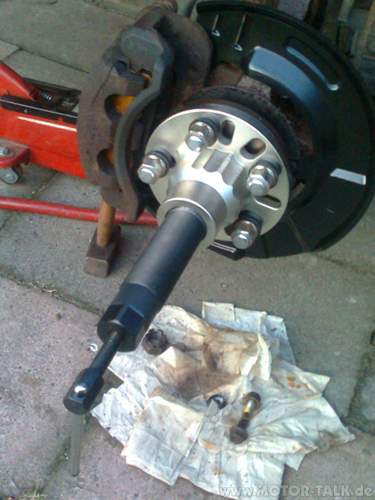

Also ich sehe das mit der Presse so so wie der User clar.
Mir hat der hydrauliche Radnarbenabzieher von Kunzer 7HRA08 (kannst Dir ja bei Google/Ebay mal ansehen) schon öfter den Arsch gerettet. Der bringt schon mal 12 Tonnen Druck. Um welches Fahrzeug geht es denn eigentlich? Falls es baulich so ist, dass die Antriebswelle mittels Schraube gesichert ist, also ein "Loch" in der Mitte hat, solltest Du dazu die zentrale Aschsschraube zum auspressen einsetzen (aber natürlich nicht vollständig). ATWs die mittels Mutter gesichert sind, besteht keine ja Gefahr ein Innengewinde zu zerstören.
Wenn das alles nichts hilft, musst Du den Achsschenkel und die Welle getriebeseitig ausbauen und Dir in einer (Hobby)Werkstätte mit Stempelpresse auspressen lassen.
Oben hast Du einen Denkfehler drin was die Sinnigkeit von erwärmen betrifft, denn: heiss machen hilft IMMER, egal was sich wie ausdehnt. Dazu kannst Dir auf Youtube mal ein paar Videos ansehen, wo Induktionszeizgeräte (z.B. der Mini Doctor II) in Funktion gezeigt werden. Dort wird auch meist die Schraube oder ein Bolzen erwärmt, der sich zwar ausdehnt, aber die Schraube/Bolzen wird dadurch trotzdem gangbar. Besonders beeindruckend finde ich dass bei einem Bremssattel (Gusseisen ist ja nicht magnetisch, also erwärmt sich nur der Gleitbolzen in der Mitte) http://www.youtube.com/watch?v=rai6T0JDBsI
Inwieweit erwärmen bei einer ATW hilft kann ich trotzdem nicht sagen, da Du ja nicht das Fett aus dem Radlager allzusehr verflüssigen möchtest, nehme ich an.
Falls Du die Welle nicht runter bekommst, wäre es vielleicht eine Möglichkeit, den Sitz des ABS Ringes zu reinigen (Powerfeile oder Zopfbürste auf der Flex), ebenfalls den Ring innen (Feile) und mit Loctite wieder aufklebst (während der Trockung eine Schlauchschelle umlegen). Selbst nie gemacht, aber mal in einer bebilderten Anleitung gesehen.
Das wäre allerdings keine Lösung für Deine Manschette, aber diese kannst Du (ebenso die ABS Ringe) einfädeln, wenn Du das getriebeseitige Gelenk der Antriebswelle abbaust.
Viel Erfolg beim auspressen (lassen) oder bei der Lösung über den Einbau über die Getriebe-Seite.

Solchen einen Abzieher habe ich schon des öfteren im Internet gesehen.
Dein genannter kostet zwischen 222 und 387 Euro.
Ganz gewaltiger Unterschied bei der gleichen Artikelnummer.
Ob der allerdings was bringt ist fraglich.
Habe auch bedenken, dass die Radbolzen, an denen der Abzieher festgeschraubt wird, den Druck nicht aushalten. An der Vorderachse sind bereits durch zu fest angezogene Räder mehrere Bolzen abgeschert. Ich muss meine Winterreifen auf Stahlfelgen auch mit einem Drehmomentschlüssel festziehen. Die Hyundai-Qualität lässt zu wünschen übrig.
Und nur kaufen, um dann festzustellen, dass es doch nicht geht, ist rausgeschmissenes Geld.
Vielleicht hat man Glück, vielleicht auch nicht.
Ich werde mal schauen, wo ich mir ein solches Teil für wenig Geld ausborgen kann.
Dann ärgere ich mich nicht so doll, wenn es damit auch nicht geht.

danke für das video. das war sehr aufschlussreich. besonders der moment wo er auf die nabe gehauen hat.
ich habe mir diesesn kukko-abdrücker gekauft. den kann man vergessen.
nur rausgeschmissenes geld. schicke ich wieder zurück. hat mich 170 euro gekostet.
ich habe den bis zum erbrechen gedreht. aber es hat sich nicht gerührt. war auch die ganze nacht unter spannung. kein mm hat sich bewegt.
es bleibt mir also nur die letzte möglichkeit: achsschenkel ausbauen und ab in die presse.

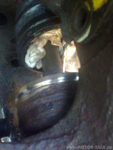

ja bei mir geht der ganze stumpf nicht raus.
muss also jetzt alles abbauen.
wollte den abs-sensor abschrauben, knack macht es und die schraube war abgebrochen.
keine chance den sensor rauszubekommen. war bei hyundai, die haben mir gesagt, dass die den immer ausbohren müssen, also zerstören.
jetzt habe ich das kabel gelöst, hätte ich mal gleich machen sollen.
habe das nächste problem:
wollte nun den antriebswellenstumpf am gelenk lösen, finde aber keinen ring.
wo sitzt der denn?
anbei ein foto.

also ich bin es noch einmal.
auch nach stundenlangem suchen ist kein ring zu entdecken.
schlage ich hinten auf das gelenk, so kommt die antriebswelle aus dem Getriebe raus.
die welle läuft dann frei.
ich habe das gelenk 1000x gedreht, es gibt keinen sichtbaren ring.
vielleicht hinter den lagern, aber da kommt man nicht ran.
einen gelenkabzieher kann man nicht ansetzen, da die welle wie angeschweißt in der nabe steckt.
wie bekomme ich nun das gelenk von der welle?
gewalt hat man nicht, da das andere ende der welle lose am getriebe steckt und beim schlagen mitwippt.
hat jemand eine ahnung?
