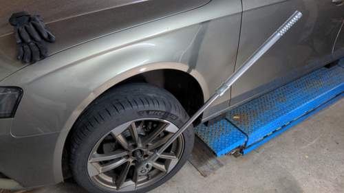

Zentralschraube raus, Lenkung ganz einschlagen dann bekommst du die Welle schon raus.
Hey, danke. War mir nicht ganz sicher da im Netz ständig die Querlenker ausgehangen werde.... Danke nochmals
Ich habe einmal den Bremssattelhalter angeschraubt, gestern den Führungslenker losgeschraubt und ausgeschlagen. Vorsichtig am Radlagergehäuse angehoben (nicht, dass es Richtung Schraube vom Traggelenk knackt) und dann ging es ganz gut. Noch besser geht es, wenn man die Spurstange löst.

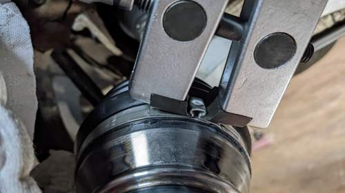

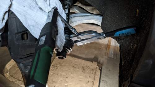

Bei den Achsmanschetten musst du aufpassen. Die von Spidan aus TPU haben Edelstahlschellen. Wir haben mit Kneifzange und langer Rohrzange nicht ausreichend Druck draufbekommen, damit die hält. Es ist dann extra eine Zange nötig, über die mit einem Drehmomentschlüssel mit 20Nm "gekniffen" wird.
Hast du eine Schelle aus Zinkblech, dann hast du es einfacher und sollte auch halten.

Auch muss man bei der Edelstahlschelle gucken, dass diese exakt sitzt. Das war früher wesentlich leichter.

Dann hattest du auch Edelstahlschellen? Wie hast du diese gequetscht?
Spidan ist laut Internet das Beste und wohl auch das, was Audi nimmt, was ich so im Internet lesen konnte.
Meine Manschette von SKF hält zum Glück noch und die Schellen waren leicht per Kneifzange zu quetschen, da aus Zinkblech.
Habe die Schellen mit einer Kneif + Wasserpumpenzange gequetscht. Ging zwar nicht einfach hat aber gehalten
Dann kann ich nur empfehlen die Schellen zu beobachten. Wir haben auch eine Kneifzange genommen und eine ca. 600mm Rohrzange auf die Kneifzange gesetzt. Die Schelle ist wieder abgerutscht.
Bei den Schellen aus verzinktem Blech ging es bisher nur mit Kneifzange.
