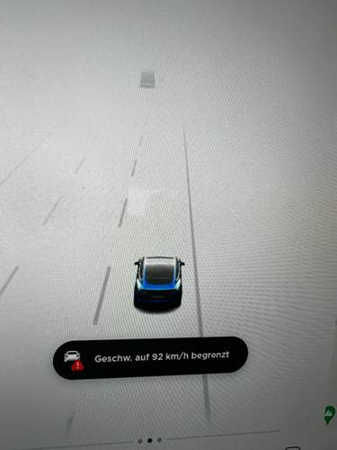

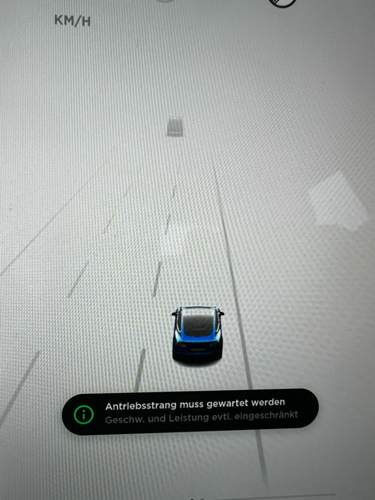

Heute früh losgefahren ohne Fehlermeldung, nach 3 Minuten kurz unter den Dampfstrahler zum schnell reinigen.
Danach beim losfahren Fehlermeldung Antriebsstrang muss gewartet werden.
Geschwindigkeit zunächst begrenzt auf 102 KMH kurz danach auf 92
Kennt das wer?
Reset hilft nicht.
64 Antworten

Diesmal keine Fehlercodes, nur die beiden Anzeigen im Wechsel.

So, jetzt war über das Wochenende Ruhe, heute Früh ins Auto gestiegen, Fehler wieder da.
Ich werde heute mal im Service anrufen
Oder direkt in der App nen Termin machen. Den aktuell anliegenden Fehler bietet er dort gleich als Thema an zur Auswahl.

Habe heute mit dem Service telefoniert, jetzt nach Remote Check am 30. November einen Termin in München und die Ersatzteile Ölpumpe und Kabelstrang wurden auch bestellt.
Das ist dann jetzt bei mir die dritte hintere Ölpumpe…
