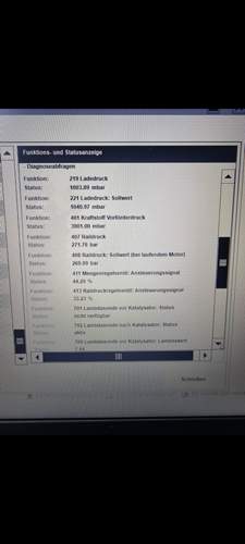

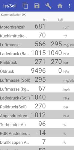

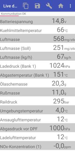

so nun fahre ich mit der original software und der fehlercode 244c00 ladedruckregelung ladedruck zu niedrig tauch immer wieder auf mal gibt es 500km ruhe mal 1000 mal 100 der fehler tauch im warmen zustand auf im kalten bei 40 kmh bei 140 kmh und nur bei normalem beschleunigen und der verschwindet auch ca nach 1 min von selber wieder ohne das ich den wagen aus und an machen muss.

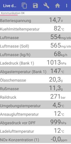

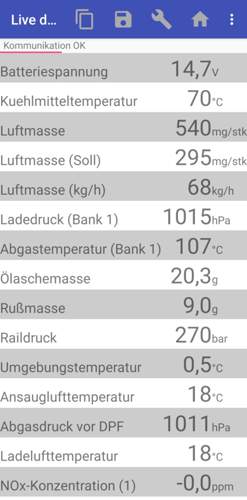

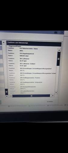

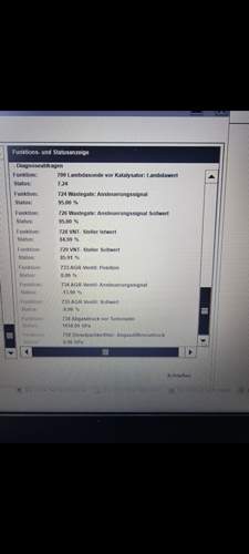

mir ist mit rheingold folgendes aufgefallen
die luftmasse ist und soll wert weichen voneinander aus der ist wert ist fast immer die helfte weniger ab und zu im gleichen bereich aber meistens immer drunter, und die agr ventil position ist immer bei 0% im stand sowie bei der fahrt .
laut dem fehlerbild könnten das zich teile sein hatte schon einer sowas und womit soll ich anfangen was sagt ihr

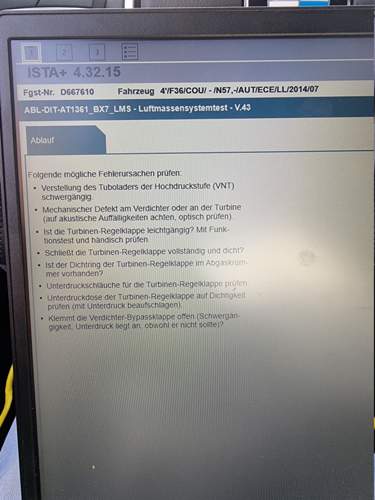

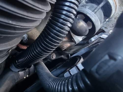

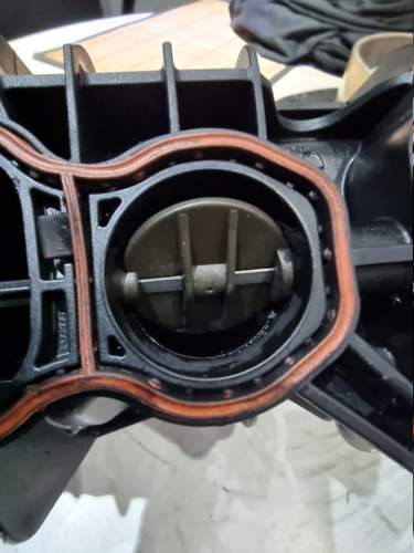

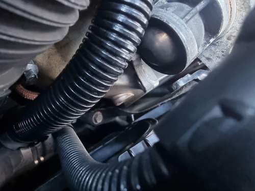

der fehler mit der unterspannung kam nicht wieder ich hab mittlerweile viele tests gemacht mit rheingold alles war ok nur einmal kam folgender fehler.
prüfung hochdruckstufe1 (VNT) Dynamischer aufbau des ladedrucks zu langsam
prüfung hochdruckstufe1 (vnt)
erreichter ladedruck zu niedrig.
wenn ich aber einzel meinen ladedruckregler ansteuere ist alles ok laut diagnose ich habe auch den ladedruckregler ausgebaut und den gestänge was ins turbolader rein geht auf freigengigkeit überprüft alles ok es lässt sich butter weich nach oben und unten bewegen.
was ich gesehen habe ist ein unterdruck schlauch was ins druckwandler westgate ventil rein geht etwas porös war ich denke aber der ist dicht.
ich habe erstmal den druckwandler ausgetauscht.
hat einer ein bild wo alle unterdruck leitungen lang gehen da das meiste versteckt ist
und könnte es am ladedruckregelventil auch liegen?
