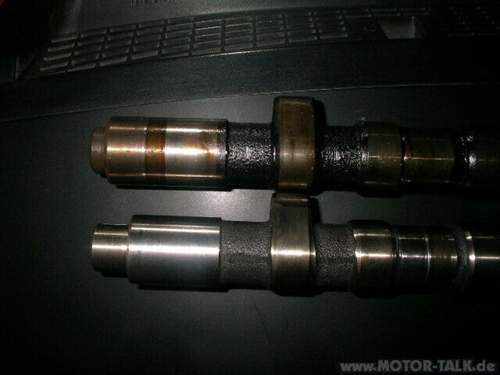

Hallo. Habe da mal eine Frage. Wie habt ihr das Problem bei dem NG Motor mit dem Nockenwellenrad gelöst. Danke vorab.
Egal ob es sich um das "Problem" mit dem Exzenternocken oder bei der Nockenwellenradbefestigung handelt - wenn man die richtige, für den jeweiligen Motor passende Nockenwelle kauft, gibts kein Problem.
Nur bei Kauf im Ebay ist das nicht so einfach, da passt ja grundsätzlich dem Titel und der Beschreibung nach alles überall...
FP
Die Schrick Nockenwellen bei ebay passen nur beim NG 1.
Die Aufnahme für das Zahnriemenrad ist dort anders.
Ich hatte den Verkäufer damals angeschriebn,und er hat mir das bestätigt.
Die NW ist original von Schrick gekauft. Laut deren aussage soll das auch passen, aber dem ist nicht so

Naja, es ist nicht direkt überraschend das Schrick nicht genau weiß, wann welche Nockenwellenbefestigungen VW Audi in welchen Motorenversionen verwendet hat.
Ist ja auch nichts Neues. Braucht man nur in die Teiledatenbanken wie TecDoc und Co. zu schauen, da sind unzählige Fehler drin - und richtig schlimm ist, das es keine Sau interessiert diese zu korrigieren...
FP
Nockenwellenradbefestigung-vergleich-1
Wayne-interessierts2

soll das erste Bild suggerieren das ein Abdrehen möglich ist? Wäre sicherlich ne interessante Info.
@ nugie: Wenn das erst kürzlich war: zurückschicken.
