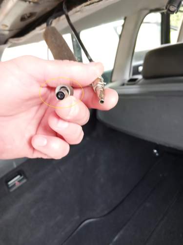

hab meinen Antennenfuß wechseln müssen, welcher einen Raku 2 Buchse hat.
Am Auto hab ich vom Radio kommend den im Bild markierten Stecker.
Weiß jemand wie der heißt bzw. ob es da einen Adapter gibt.
Würde der passen?
Adapter
danke
Stecker Auto
Stecker Auto2

Würde da gar nix adaptieren.
Technisch verlustfreier und besser:
Stecker und Buchse auf beiden Seiten abschneiden und Kabel mit Koax-Verbinder
wieder verbinden. Kostet wenig und bringt den geringsten Leistungsverlust.
Wenn derjenige, der es verbindet, das nicht gut kann, kann das mehr Verlust ergeben als fünf Adapter. Und ob Adapter oder Verbinder weniger Verlust ergeben, hängt auch von deren Qualität ab. Einen Adapter bestehend aus zwei Automotive-Steckern zwischen zwei Automotive-Stecker zu schrauben, könnte da die hochwertigere Lösung sein.

Nö...
Wir rüsten insbesondere bei Wohnmobilen HF-Leitungen nach. Adaptieren tun wir da genau wg. dem
Leistungsverlust nix. Koax-Verbinder liefern messtechnisch die besten Werte und altern i.d. Regel kaum.
Das ist bei Adaptern anders. Natürlich gibt es hochwertige Adapter und minderwertige Koaxverbinder.
Das ist aber nichts neues und gilt allgemein wohl für sämtliche Teile rund ums Kfz und anderswo.
Mein Tipp bleibt: Verbinder nehmen und gut ist. Wir verwenden ausschließlich Crimp-Verbinder, für den
TE kann es aber ruhig auch ein passender Aufdrehverbinder sein. Einfach danach googlen und den
für ihn passenden Mantelquerschnitt auswählen.
