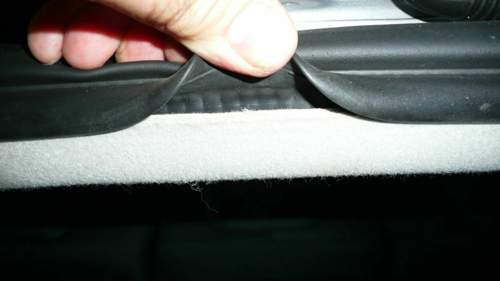

Muss zum Tausch der Dachantenne der ganze Himmel raus?

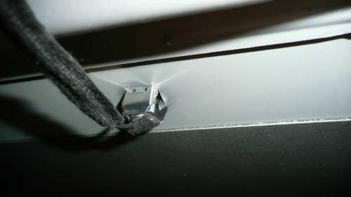

Nein, der muß nur hinten etwas nach unten gebogen werden. Erst den Dichtgummi hinten abziehen, dann mit der Hand drunter und die beiden Klipse rechts und links rausdrücken. Der Himmel kann dann soweit runtergebogen werden (am besten von einer zweiten Person festhalten lassen) das man an den Antennenfuß rankommt. Die Kabel vom Antennenfuß sind mit zwei Steckern verbunden.
Gruß, flinki
Gummi entfernen
Klipse rausdrücken

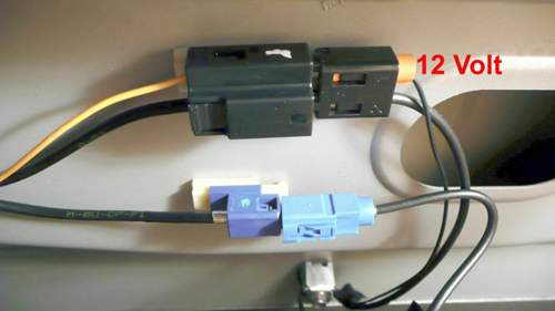

Habe nun die Antenne getauscht, mußte Einiges angepasst werden, kann es jetzt sein das wenn ich am Radio auf AUX gehe, das die Antenne dann keine 12Volt bekommt? Kennt sich Jemand damit aus? Habe leider schon alles zusammengebaut.
@HausmeisterTommy schrieb am 19. Dezember 2018 um 19:06:25 Uhr:
...kann es jetzt sein das wenn ich am Radio auf AUX gehe, das die Antenne dann keine 12Volt bekommt?
Nein kann nicht sein, sobald das Radio angeschaltet ist liegt an der Antenne Spannung an. Du solltest aber genauer beschreiben was wie angepasst wurde und was nun nicht funktioniert.😕
Gruß, flinki
Dab hat fast gar kein Empfang, UKW geht super, Antennensplitter gleich hinter der Antenne dab geht aber über AUX da ist das Radio nicht richtig an, jedenfalls kein Tuner.
Doch, Spannung ist auch im AUX-Modus da, habe eben bei mir hinten an der Steckverbindung zur Antenne gemessen.
Bist Du sicher das die Antenne auch wirklich für DAB geeignet ist?
Wenn der Splitter gleich hinter der Antenne ist hast Du das Kabel für DAB extra bis nach vorne verlegt?
Gruß, flinki
Ja, bis zur Armlehne, will morgen Mal schauen wenn ich den Splitter mit 12 Volt direkt ansteuere. Oderit Phantomeinspeisung übers Antennenkabel.
Wenn es der Splitter aus meinem Link ist muß man das nicht machen. Das ist ein passiver Splitter. Dessen Kabel ist nur für eine Phantomspeisung eines Verstärkers ohne direkte Spannungsversorgung gedacht.
Du brauchst doch nur mal an der Steckverbindung zur Antenne das Kabel messen, ob 12 V anliegt.
Gruß, flinki
Spannungsversorgung
Bei mir kommen keine 12 Volt an , muß ich ein Extrakabel legen .
