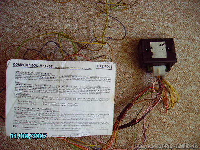

ich hab nen 1.6er Escort Turnier Bj. 96
Ich würde da gerne die elketrischen Fensterheber mit der ZV koppeln. Also das Schließsignal abgreifen und dann die Fenster schließen. Weiß jemand wie die fensterheber angesteuert werden? Also einfach 12V drauf, bis die Fenster zu sind? Und wo sind die Kabel dafür und welche Farbe haben diese?

ja, bisle basteln muss man scho, aber ist ja nicht so das problem. ich würde dem ganzen eingfach no ne stromüberwachung spendieren, sobald das fenster oben ist und der motor blockiert, steigt der strom an.
ich will das aber eigentlich nicht auf den zusätzlichen knopf legen, sondern den schließimpuls überwachen und dann die fenster schließen, also egal, ob mit schlüssel oder funk abgeschlossen wird. man kann es dan auch nicht vergessen. es wäre jetzt halt geschickt, wenn man an irgend einem kabelstrang an die ansteuerleitung ran kommt, und da einfach nur ne spannung anlegen müsste.
mfg jeffrey
Klar ginge das bestimmt aber dafür müßte man Elektroniker sein oder sowas. da würde ich mir doch lieber so ein Modul holen was alles schon beinhaltet das Teil dann zwischen Schalter und Fh klemmen und alle wären bedient.

Mit dem passenden Relais auf der ZEB ist das schließen/öffnen der Fenster völlig ohne Schlüssel möglich, Vorraussetzung ist aber das eine Tür auf ist. Find ich auch besser so denn wenn ein Einbrecher das weiß, drückt der mit nem stabilen Draht auf den Schalter und das Fenster geht dann auch runter.
Das geht natürlich nur mit originalen Fh.

Mit sowas irgendein Kabel irgendwo anklemmen würde ich garnicht erst anfangen denn das bringt meist neue Probleme.
Beim GAL wird ein Relais für die Fh in die ZEB gesteckt und danach kann man die Fh nutzen ohne Schlüssel. Vorrausgesetzt eine Tür ist auf die über einen Türkontakt verfügt.

Relaisnummer müßt ich erstmal nachgucken. R18 = grün = Elektrische Fensterheber bis 01/95.
Wenn du die "Blinkeransteuerung" an die Scheinwerfer legst leuchten die, was ich persönlich aber Unsinn finde.
Fenster nur schließen immernoch mit Fensterheberschliessmodul. Fenster gehen je nach Einbau runter oder rauf.

Die Fensterschließmodule sind ja heutzutage doch für öffnen und schließen einsetzbar oder nicht ?
Hast du vielleicht eine Einbauanleitung von so einem Fensterschließmodul ? Weil viellecht fällt mir dann da eine Lösung ein, aber ich habe ja sowas nicht hier und möchte das vorne weg planen und dann kaufen und nicht umgekehrt ;-)
Ich glaub was du so vor hast muß noch erfunden werden. Ich hab keine Anleiungen da weil es ja bestimmt auch verschiedene Module gibt.
