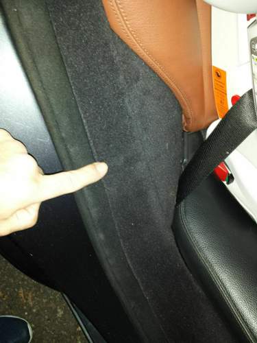

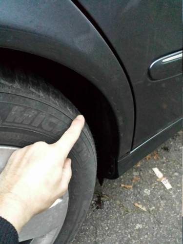

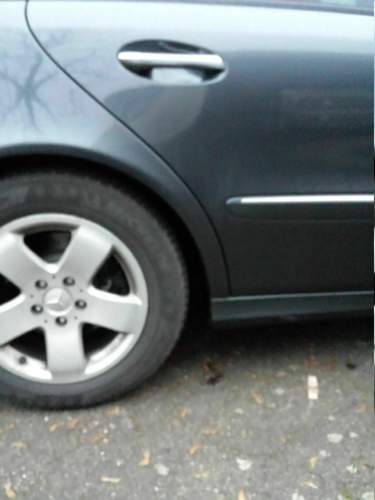

Vom Tuergriff ca 1 Handbreit nach vorne, unter der Bodenverkleidung ist Einbauort der Dosierpumpe.jpg
Verteileranschluss zur Dosierpumpe von aussen unterhalb der Radkastenverkleidung.jpg

Leider konnte ich auch unter der Wartungsklappe an der C-Säule keinen Fehler feststellen, die Verbindungen sahen alle bestens aus.

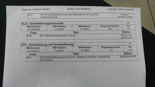

Heute war ich beim 🙂 und habe auslesen lassen, auf dem Bild befindet sich die Fehlerdiagnose zur Standheizung. Kann damit jemand etwas anfangen bzw. mir einen Tip geben, woher dieser Fehler rühren könnte oder wo ich mit der Suche beginnen könnte? Gibt es für diesen Fehler neuralgische Punkte?
Eine Frage noch zu dem Fehler darüber: da geht es doch vermutlich um den Sensor in der vorderen Deckenbeleuchtung, bei dem die Kabel gerne mal brechen, richtig? Also nur einen neuen Sensor einlöten und fertig?
B31 wird auch Schadgas Sensor genannt. Der ist aber nicht in der Deckenbeleuchtung
