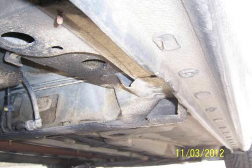

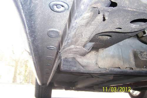

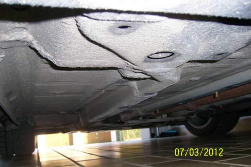

Die seitliche Blechführung mit der Ausklinkung ist jeweils nur für den Bordwagenheber gedacht. Was passiert, wenn man mit der Hebebühne und Gummiklotz dort ansetzt, sieht man auf den Bildern 4 und 5. Die wenigsten Opel-Werkstätten machen das korrekt - meine Erfahrung.
Die großen Pötte viiel weiter innenligend mit dem Loch drin sind die korrekten Ansetzpunkte für die Hebebühne, das ist auch in der Bedienungsanleitung gut zu sehen. Meine Bilder stammen vom Sportstourer Facelift mit abgenommenen Verkleidungen.

na dann will ich mal ein paar Fotos beisteuern, die ich noch vom VFL habe. Sind zwar nicht die besten, aber besser als nichts.
100-3888
100-3883
100-3876
HI Thirk, wenn du jetzt noch die Rangierwagenheberpunkte kennzeichnen könntest, wäre das super.
