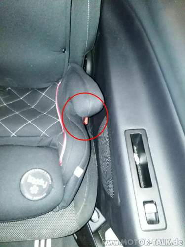

In der dritten Sitzreihe ist die Innenverkleidung so dicht an den "Hörnchen" der Kindersitze, so dass man die Finger gerade so noch zwischen Verkleidung und Sitz bringt. Ein kurzzeitiges Verschieben des Sitzes ist ja auch nicht möglich, da er in der ISO-Fix-Verankerung hängt. Wir haben einen "Kiddy Cruiserfix Pro". Vielleicht liegt es ja auch am Sitz....

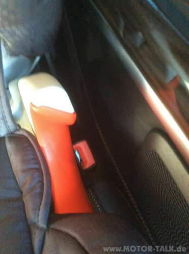

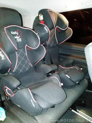

so schauts übrigens aus:
@LunteLustig schrieb am 19. Februar 2015 um 13:55:58 Uhr:
alle 3 mit isofix, wie gesagt stuffe 3, kann mir vorstellen stufe 2 könnte schwierig sein
So sieht es bei uns auch aus, allerdings mit Sitzen von RÖMER ...
Wow, sieht eng aus!
Würde der Römer auch auf den mittleren Platz passen? Ich werde Extralang bestellen und den gibt es leider nicht mit der Liegebank und somit nur mit 2 Isofix in Reihe 2. ?? Wir haben 2x Cybex und ab Sommer 2x Babyschalen. ??
Danke für das Bild. Wir haben auch noch einen Cybex (momentan mitte 2. Reihe), den werde ich dann auch mal an Position links 3. Reihe versuchen... Ich werde auch mal ein Bild von uns machen...

Ich wollte ebenfalls einen Kindersitz (Cybex Solution ISOFIX) in der hinteren Reihe außen Fahrerseite einsetzen. Ein Anschnallen aufgrund der Innenverkleidung war absolut nicht machbar. Schade!!
Beim 447 sieht es leider nicht viel besser aus :-(
Hallo, habt ihr denn eine Lösung gefunden? Wir haben das gleiche Problem. Auch ISOFIX Sitze von Römer.
Anschnallen unmöglich. :-(

Mit dem Römer Kidfix XP (neues Modell) funkioniert das Anschnallen im V hinten links. Hände von Erwachsenen gelangen recht gut zum Gurtschloss.
