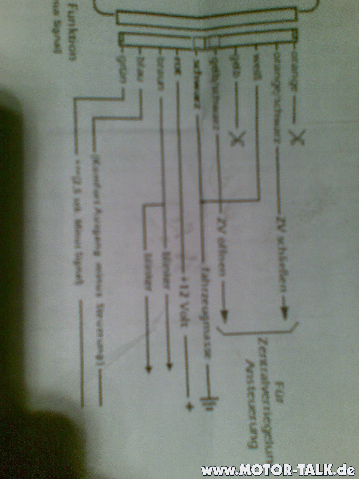

Wenn du nur 10Pins hast, musst du uns mal den Schaltplan posten, damit wir mal schauen können.

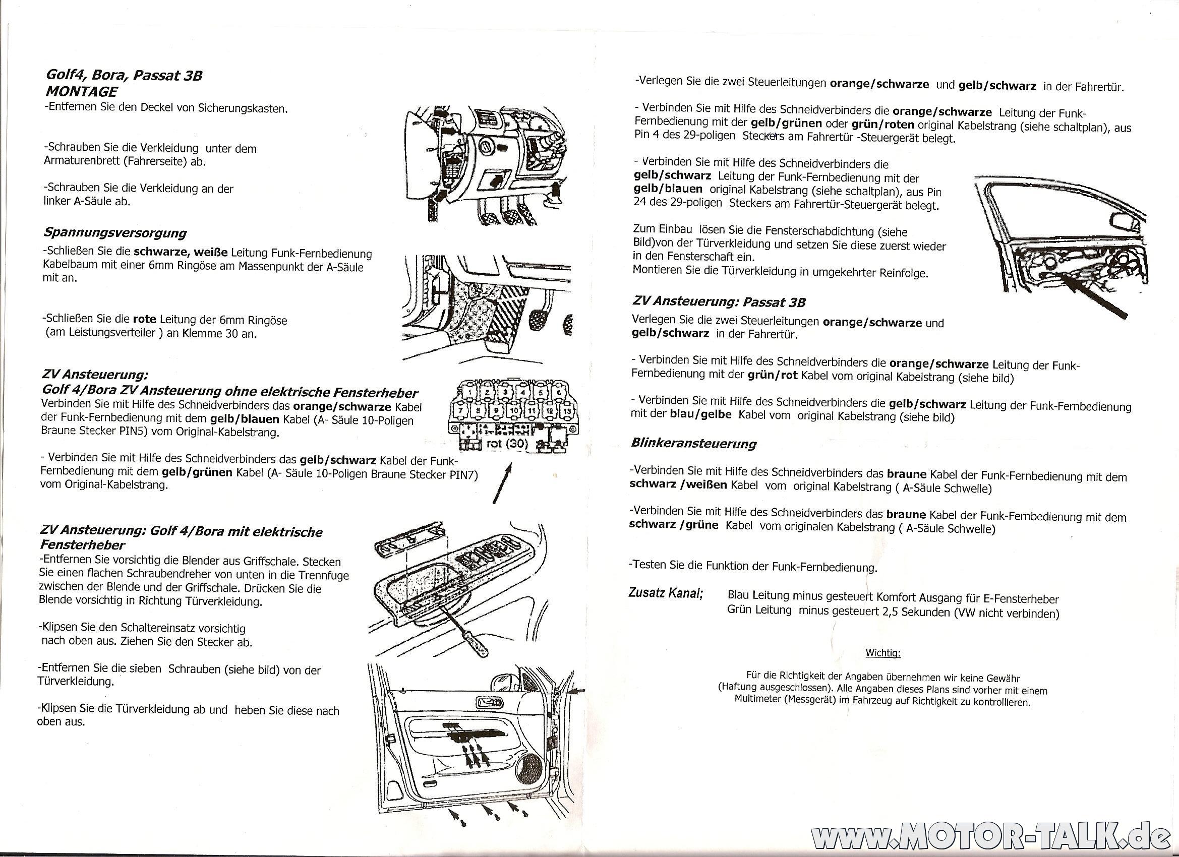

ich habe nun ein foto von meinen anleitungen gemacht. (s. anhang und nächste zeile)
ja die anleitung ist die oben... http://www.motor-talk.de/.../Attachment.html?attachmentId=457421

habe unten in der a-säule folgende stecker, in der anleitung, die ich ja in meinen obigen beitrag stehen habe, ist dieser braune stecker beschrieben und die dort vorh. farben, die habe ich auch gefunden und versucht mit der anleitung AUF und ZU anzuschließen. klappt nicht...

ich habe die Kabel an der Tür Fahrerseite (habe keine el. Fensterheber) angeschlossen, bzw. befinden sich hinter dem Hebel für das Öffnen der Motorhaube zwei Stecker (schwarz und braun), wovon ihr den braunen Stecker wählen solltet. Verbindet nun das orange / schwarze Kabel des Inca-Pro Steuergerätes mit dem gelb / blauen Kabel des braunen Steckers, sowie das gelb / schwarze Kabel (Steuergerät) mit dem gelb / blauen Kabel (brauner Stecker).
Die Kabel für die Blinkeransteuerung habe ich mir am Kabelstrang unter der Türleiste Fahrerseite abgegriffen, wobei man ein braunes Kabel (Steuergerät) mit dem schwarz / weißen Kabel (Kabelstrang) und das andere braune (Steuergerät) mit dem schwarz / grünen Kabel (Kabelstrang) verbinden müsst.
Zum Schluß noch das rote Kabel (Steuergerät) an Klemme 30 und das schwarze SOWIE das weiße Kabel (beide Steuergerät) an Masse anschließen (irgendwo einen Massepunkt suchen, Tip: unter dem Lenkradstock befindet sich ein gut erreichbarer Massepunkt).
Achso: Die Kabelfarbe, die zuerst genannt ist, ist immer die Hauptfarbe des Kabels und die andere die Strichfarbe!!!
Ich hoffe, dass mit diesem Thread einigen weitergeholfen (nicht nur mir selbst) werden konnte.

hier mal den schaltplan

Du gehst an deinem braunen Stecker an PIN5 (gelb/blau) und PIN7 (gelb/grün). Seite4 auf dem oben angehängtem PDF.
Je nach dem ob die Tür dann offen oder verschlossen ist, gegebenenfalls die Kabel tauschen, kann nicht erkennen was zu und was auf genau ist.
Dort verbindest du dein neues Modul (löten oder der Klemme), aber kein Kabel durchtrennen.
T10n ist dein 8poliger brauner Stecker.
Original geschrieben von hex1
edit // ich habe die kabel... gelb/blau und gelb/grün durchgeschnitten und laut anleitung angeschlossen. also an das eine ende den orangen und an das andere ende den orange/schwarzen. somit läuft der strom dann durch das steuergerät von inca.
genau da liegt dein Fehler. Die Leitungen müssen weiter angeschlossen sein,sonst geht die Bedienung des ZV Motors ja nur noch mit FFB. Also Kabel wieder richtig verbinden (orignal Zustand) und dann deine Inca-pro mit dazu klemmen. Schon sollte es ohne Probleme funktionieren.

danke für deine Mühe. Ich saß nun nochmals knapp drei Stunden dabei und habe es geschafft !
Du hast Recht, mein Fehler war, dass ich die Kabel durchtrennt habe. Die Anleitungen sind absoluter Müll. Hatte nämlich noch eine andere Anleitung in dem Paket und da sollte ich die durchtrennen und dann Kabel zwischenklemmen. Das stimmt absolut nicht. Ich kann froh sein, dass nichts kaputt gegangen ist.
Habe die Stelle zusammengelötet mit dem richtigen Kabel, also AUF und ZU ! Anfangs hatte ich es auch so, da ging es nicht, vielleicht war irgentwo etwas locker. Jetzt nach einer Pause hat es gleich beim ersten Mal geklappt, Blinkerkabel dran und fertig !
