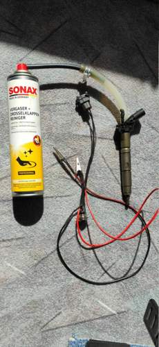

Habe den Injektor gezogen weil er nicht mehr ganz dicht war, den Anschluss vom Injektor und vom Stecker durchgemessen, konnte aber kein Kurzschluss feststellen. Nun möchte ich den Injektor Überprüfen in dem ich ihn mit 12 Volt über ein Taster ansteuere (zum reinigen und um das Sprühverhalten zu sehen).
Wer hat evtl. ein Schaltplan vom MSG zu den Injektoren wo zusehen ist wo + und wo - anzuschließen ist.

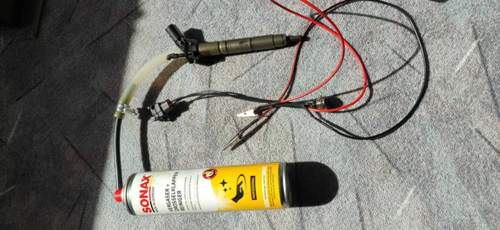

Hier mal zwei Bilder wie ich das machen will,
nur wollte ich ja wissen wo ich + und - anschließen muß.

In dem Steuergerät sind nicht um sonst Endstufen verbaut. Die 12 V reichen nicht.
Muss nach lesen sind alles ja alte Dinger ; aber es waren 70 V.

Ja die Erfahrung mußte ich leider machen, dass das mit 12V nicht geht.
Aber es gibt ein Video auf YouTube da hat jemand sich was gebaut mit dem es funktioniert und zwar mit einem Kompressor einen kleinen Druckbehälter aus einem alten Stoßdämpfer gebastelt und einen Steckdosendimmer entsprechend mit Markierungen für 130 - 150 Volt.

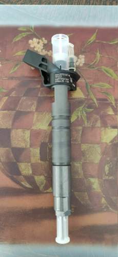

habe den Fehler gefunden, habe die Injektoren 5 + 6 untereinander getauscht und der Fehler ist mit gewandert.

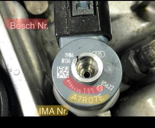

Neuen Injektor ist auch schon Eingebaut und Motor läuft wieder gut, nur muss ich jetzt dem MSG mitteilen dass ein neuer Injektor verbaut ist (siehe Bild).
Jetzt habe ich eine Frage, wer kann mir sagen welches der Code für das MSG ist und/oder wie viele Stellen er hat?

Da ist der Code , die IMA muss eingegeben werden ...
@Packy-01 schrieb am 9. April 2020 um 17:00:03 Uhr:
Hallo hier im Forum,
In deinem Fall ist es A6MTK5X
