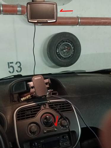

Ich hab meine an der Heckscheibenheizung angeklemmt.

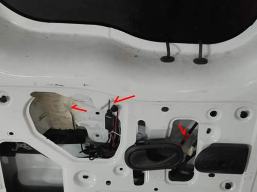

Hab die Rückfahrkamera jetzt bei der Öffnung, wo der (unnütze) Scheibenwischer raus kam mit Silikon befestigt. Da das Silikon und das Auto die selbe Farbe haben, ist es ziemlich unauffällig.
Die 12 Volt Versorgungsspannung kommen von den Klemmen der (auch unnützen) Heckscheibenheizung - wie kilo989 in seinem obigen Beitrag gemeint hat ( DANKE kilo989 !).

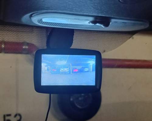

Den Monitor, wo das Kamerasignal empfangen wird, hab ich an dem bis jetzt auch unnützen Spiegelhalter an der Frontscheibe befestigt.
Sobald der Motor eingeschaltet ist kann man über den Einschaltknopf für die Heckscheibenheizung die Kamera aktivieren und sehen, was hinter dem Auto vorgeht.
Rückfahrmonitor am Spiegelhalter
Rückfahrmonitor + Einschaltknopf
Kamera + Antenne + Stromanschluss
