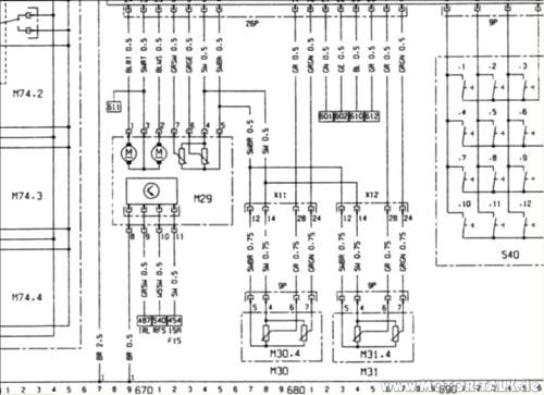

Hallo Stephan,
ich sehe da nicht das Problem.
Wenn Du KL 15 und Masse hast ist das eigentlich ganz einfach. .
So bin ich bei meinem Spiegel vorgegangen:
Messe erst einmal mit einem Ohmmeter die Motorleitungen aus. Es müssen 3 Leitungen sein, wovon eine die gemeinsame Motorleitung ist und die 2 anderen jeweils der Motoranschluss M-vertikal und M-horizontal. Diese Werte sollten ziemlich niederohmig (vielleicht kleiner 1kOhm) sein und annähernd den gleichen Wert (Motorwicklungswiderstand) haben.
Die Farben sollten dann sw/rt gem. Motorleitung; bl/rt und bl/ws sein.
Jetzt messe die Potis (Ladengeber) aus.
Es müssen 4 Leitungen sein, die alle ohmsch miteinander verbunden sind.
2 der Leitungen ( sw und bn/sw) sind die parallelgeschalteten „Poti-Außenanschlüsse“.
Sie haben einen relativ hohen Wert, vielleicht so 1kOhm bis 10kOhm.
Von diesen Anschlüssen müssen jeweils die Schleiferleitungen (Lagengeber) messbar sein.
Von den Schleiferleitungen kann man nun zu den beiden Poti-Außenanschlüssen messen. Die Summe der beiden Messungen zu den beiden Poti-Außenanschlüssen sollte der Messung „Poti-Außenanschlüsse“ entsprechen. Dies gilt für jede Schleiferleitung.
Wenn Du die Leitungen identifiziert hast, bleiben nur noch die Leitungen TK / ZV und RFS nach.
Jetzt einfach 12V (KL15, sw) und Masse (bn) anlegen und mit den letzten beiden Leitungen „spielen“.
Die Leitung TK / ZV (low aktiv) => 0V=Spiegel hell,
und Leitung RFS (high aktiv) => 12V=Spiegel hell
Sollten nun zu finden sein.
Pin/Spiegel       Funktion
1 bl/rt                Motor, vertikal
2 bl/ws               Motor, horizontal
3 sw/rt               gem. Motorleitung
4 sw                  gem. Potileitung
5 bn/sw              gem. Potileitung
6 gr/ge          Poti, vertikal-Pos.-Geber
7 gr/sw           Poti, horizontal-Pos.-Geber
Abblendfunktion
8 bn                    Masse
9 gr/sw        TK / ZV (low aktiv) = 0V=Spiegel hell
10 ws/sw        RFS (high aktiv) = 12V=Spiegel hell
11 sw         Zündung (KL15)
12   nicht belegt
SLira
Schaltplan

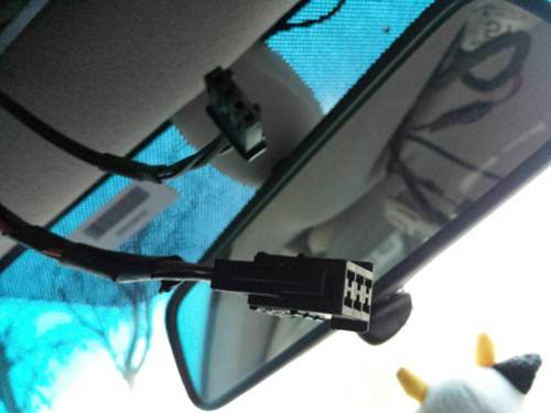

so hab heut nochmal genau geschaut was ich brauche.
Am Spiegel sind es 3 Kabel, einmal Zündungsplus (schwarz) ,Masse (braun ) und geschaltete Masse ( grau ).
Am Kabelbaum der Innenleuchte hab ich jetzt Braun und Schwarz gefunden, ich denke das wird auch Masse und Zündungsplus sein. Nur Grau hab ich jetzt nicht gefunden hat jemand ne Ahnung welche Farbe es an der Innenleuchte sein könnte? Weil denke mal vom Türkontakt kommt da auch ein Kabel an.
Gruß Wartburg

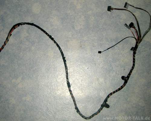

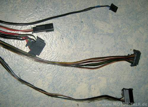

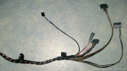

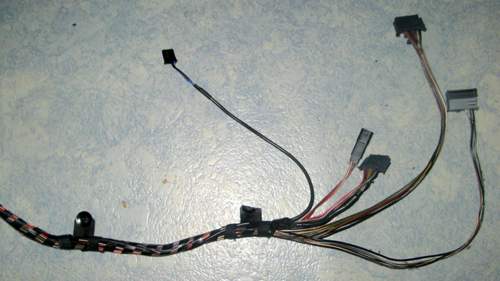

Hi Stephan, ich habe noch mal ein wenig im Keller gestöbert und tatsächlich auch einen FL Kabelsatz, zum Innenspiegel, mit Vollausrüstung gefunden.
Hier in den Bildern davon sind alle Stecker für die Innenbeleuchtung, die Airbagkontrolle BFS, das Mikro der Freisprechanlage, vom DWA-Sensor und dem abblendbarer Memory Spiegel, mit den original Kabelfarben, vorhanden.
Img-3148
Img-3149
Img-3150

Hallo Kurt,
ich denke mal der Stephan hat seinen Spiegel mittlerweile angeschlossen.😉
Aber Bilder sind immer gut,so ein kompletter Kabelbaum is schon was feines.🙂

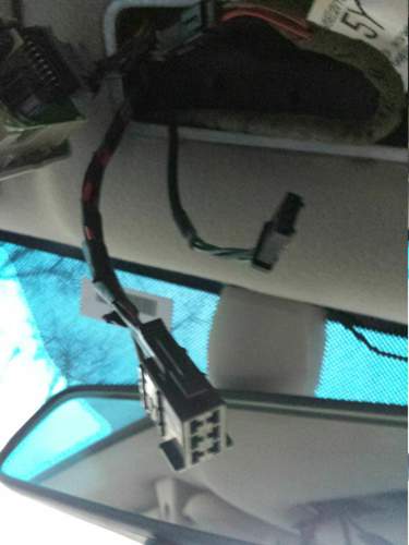

Ich habe es aber jetzt auch geschafft meinen Spiegel anzuschließen, und er funktioniert sogar 😁.
Hat sogar Ambientebeleuchtung.
Falls es jemand weiterhilft, am Stecker der Innenbeleuchtung ist Pin1 geschaltete Masse (grau/schwarz),
Pin 2 is Zündungsplus (schwarz) und Pin 8 is Masse (braun).
Das Kabel für den Rückwärtsgang gibt es da oben nicht, und ich hab es weggelassen,is auch nicht zwingend Notwendig.
Gruß Wartburg

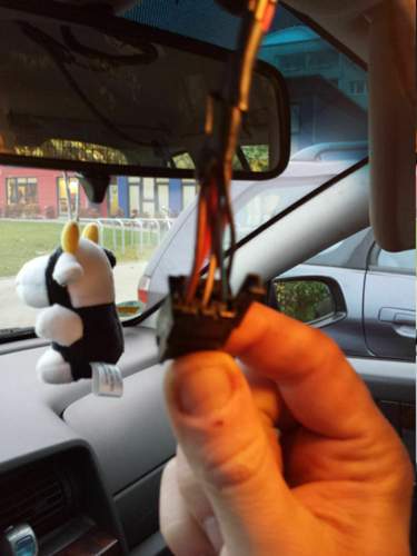

ich habe ein gleiches Problem nur mit einen astra sports tourer bj 2011... wollte den Innenspiegel mit einen abblendbaren tauschen! am Spiegel sind grün, rot,schwarz/weis, schwarz und grau... nur was die farben bedeuten weiß ich nicht! vllt kann da einer helfen!
bin schon voll fertig ! war auch beim OFH vor ort die konnten mir nur ein schaltplan geben aber angeblich soll pin 10 12v angeschlossen werden aber pin 10 habe ich keinen pin ?!
