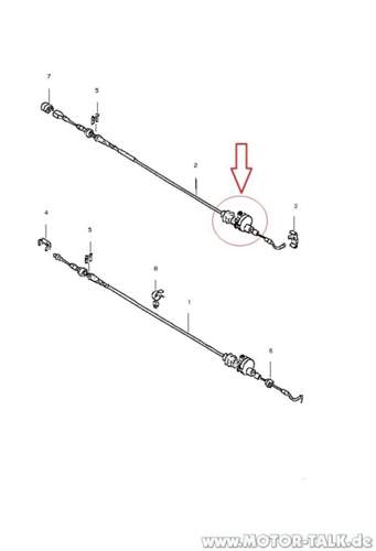

Hallöchen,
melde mich mal nach langer Abwesenheit zurück 🙂
Könnte mir mal jemand verklickern, was das fürn Geber / Anschluss (2-polig) beim Gaszug ist, sitzt direkt in der Spritzwand und gibts nur beim Automatik... (siehe Anhang)
Hab gerade festgestellt, dass sich das Gehäuse bei mir mehr oder weniger total auflöst und einmal rundrum gebrochen ist 😁

Das müßte der Kick Down Schalter sein. 😉
richtig. ist der kickdownschalter.
der ist bei mir auch total zerstört.
aber kickdown läuft trotzdem.😉

Vielen Dank für die Antworten, nu weiß ich auch, warum mein KickDown manchmal bei gefühltem 1cm Pedalweg kam 😁
Naja, heute neuen Gaszug verbaut und siehe da, geht wieder alles und das Gas leichtgängig wie sau ... wer hätte gedacht, dass da 18 Jahre son Unterschied machen xD
