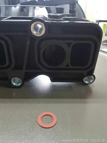

Meine Ansaugbrücke ist undicht.Auf dem 5. Zylinder ist Sie am siffen.Hier im Forum wird die Vaico Brücke als Alternative zur Originalen verwendet.Also bei Daparto für 299 Euro geordert.Jedoch scheint Mir das Teil ein wenig bearbeitungswürdig.Ich habe ein bißchen was dran gemacht wo Ich glaube das es besser ist…..
Ansaugkanäle entgratet.Aber am schlimmsten fand Ich die Verbindung über den Hebel zum Stellmotor.Geht gar nicht wie Ich meine…..Ein kleiner Nocken führt den Hebel oberhalb.Ich habe in den Clip (Original Mercedes 6110980126 besorgt beim Freundlichen 5€)ein Gewinde M4 geschnitten und eine M4x12 eingesetzt.Vaico Clip gegen Originalen Mercedes ersetzt.Der Hebel zum Stellmotor ist der von Vaico geblieben.Jetzt ist das Ganze recht stabil geworden wie Ich meine.Vorher ganz schon jackelig….
Bei der Verbindung Clip Hebel Stellmotor kam eine Ausgleischeibe M12x0,5 zum Einsatz.Keine Fiberscheibe wie bei den anderen 4 Zylindern.
Desweiteren habe Ich die anderen Hebel mit Fiberscheiben unterlegt weil doch sehr viel Spiel hoch und runter angelegen war.Eingebaut ist die Brücke noch nicht.War Mir einfach noch zu kalt….Werde berichten.

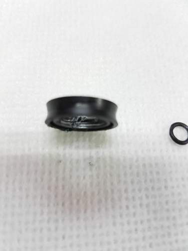

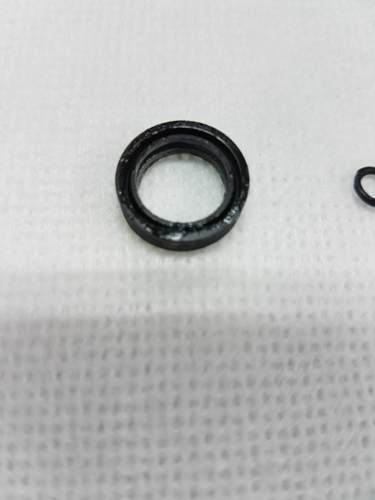

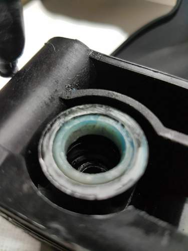

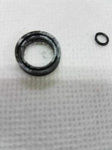

Habe mal eine Klappe raus gemacht und ganz vorsichtig mit einem Zahnstocher den Ring raus operiert. Der Kleine Ring ist ganz unten auf der Welle. Der Große sitzt im Gehäuse. Ist aber kein O Ring klassisch wies aussieht.
Sieht aus wie ein V-Ring
Der hier könnte da rein passen....
https://www.kramp.com/.../10164CBVP001+Wellendichtung+10x16x4+Viton
Wenn man die Büchse raus bekommt könnte man anstatt den Gummi Ring den Wellen Dichtring dafür einsetzten. Die Welle hat 11 mm Durchmesser. Der Ring 10. Das müßte doch gehen ? Unterhalb der Büchse sitzt der Ring. Noch grob zu erkennen die Führung.
Alternativ könnte man gucken ob es den "V"Ring vielleicht auch aus Viton gibt....
Aber wenn man den Gummi verstärkt, muss man auch die Welle verstärken. Sonst schleift sich der Dichtring in die Welle. Entweder eine Edelstahl Hülse oder eine Art Edelstahl Fingerhut. Somit wäre die Welle geschützt.
Verstärken würde Ich noch nicht mal sagen. Einfach besser abdichten als Original. Wie heiß wird das da wohl? Mehr als hundert Grad? Ich versuche auf jeden Fall den Kleinen Ring von der Spitze unten besser zu bekommen. Den Rest mal gucken.
