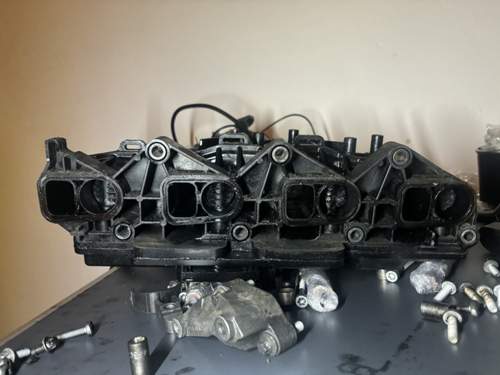

Hallo Ihr lieben Leser, 🙂
ich habe bei meinem Motor OM646 / Mercedes C 220 CDI Sportcoupe (CL203) mit 150 PS also Mopf (10.2004) und DPF, die Ansaugschacht komplett gereinigt vom Ruß befreit und alles neu mit neuen Dichtungen abgedichtet.
Zahlen & Fakten:
•Kilometer beim Ausbau: 231.705
•Neuer Turbo bei: ca. 185.000 Kilometer
•DPF gereinigt bei: ca. 225.00 Kilometer
•Alle 4 Injektoren gereinigt und neu abgedichtet bei: ca. 220.000 Kilometer
Da mein Anlasser nicht mehr gedreht hat und ich keine Lust hatte die komplette Getriebe abzubauen habe ich den Anlasser von oben aus gewechselt.
Deswegen musste ich die komplette Linke Seite in Fahrtrichtung (Ansaugbereich) vom Motor demontieren. Von der Drosselklappe bis zur Ansaugbrücke, Ansaugbrückenhalterung, AGR, die Diesel Leitungen, Comonrail-Rohr, Kraftstofffilter, Kraftstofffilterhalterung, diverse Halterungen, Motorölfolter, Motorölfiltergehäuse, Thermostat, Ladedrucksensor mit direkt mit der Halterung, Ölmessstab Führung usw.....
Vorher Motoröl und Kühlmittel natürlich ablassen!!! Die Batterie am besten während der Arbeit aufladen, da Luft im Kraftstoffsystem ansammelt, wegen der Montage der Dieselleitungen und es dauert bis der Motor diese wieder aus den Leitungen hat. Am besten mit randvollem Tank die Arbeit beginnen.
Gereinigt wurden die folgenden Teile:
- Ansaugbrücke
- Abgasrückführventil - AGR
- Drosselklappe
- AGR Schacht
- AGR Leitung zur Drosselklappe
- alle Dichtung aufnahmen
Erneuert wurden die folgenden Teile:
- Anlasser (Starter)
- Thermostat und Gehäuse + Dichtung
- Wasserpumpe + Dichtung
- Ölkühler + Dichtung
- Dichtung
- Dichtung von AGR
- Dichtung Ansaugbrücke/Drosselklappe
- 4x Dichtungen Ansaugbrücke/Motorblock
- Jede MENGE an andere neue Dichtungen
- neues Motoröl
- neues Kühlmittel
- neuer Motorölfilter
- neuer Kraftsoffilter
- neuer Luftfilter
- neuer Innenraumfilter
Kostenpunkt = knappe 350,00 € 🙂
Es kostet zwar bisschen Zeit (2 Tage), aber man spart ordentlich Geld, als die Werkstatt reich zu machen. Bin selbst nur ein Hobbyschrauber und es funktioniert auch ganz ohne Hebebühne.
Die meisten oder eher gesagt fast alle Schrauben sind E10 Schrauben.
Werde folgend als Kommentar die vorher Bilder, direkt nach dem Ausbau euch mitteilen. Und dann noch als ein weiterer Kommentar die nachher Bilder, nach der Reinigung.
Bei mir waren bei der Ansaugbrücke die Drahlklappen noch ganz fest und heile. Bei der Überprüfung haben die sogar einwandfrei ihre Arbeit getan, zum Glück. 😁
Fazit / Meine Meinung: 😉
Klar kostet der „Spaß“ etwas Geld und schon Zeit... aber ich merke wie mein Stern jetzt von unten aus schön wieder hoch dreht. Habe momentan schon über 232.000 Kilometer drauf, also schon 300 Kilometer danach gefahren gehabt. Ich muss ehrlich sagen, dass der Motor schön agiler geworden ist. Abgesehen davon geht der Kraftstoffverbrauch direkt wieder runter. Der Motor startet viel sanfter und im Leerlauf ist er sogar sehr weicher/leiser geworden.
Mehr als euch die Arbeit zu empfehlen kann ich leider auch nicht tun. Und ja, es macht jetzt mehr Spaß so fahren zu können. 😎 Ein Glück das der Anlasser seinen Geist aufgegeben hat. 😛

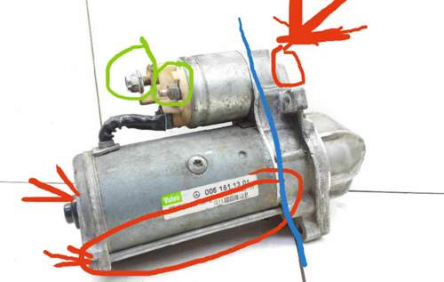

...wie? Was ist das denn für eine technische Meisterleistung, wo ich noch nicht mal ohne das Getrieb zu demontieren an den Anlasser komme?
Ist das normal, oder geht das auch einfach?

Hallo @proshot ,
dass ist eigentlich recht simple. Ich war echt zu faul und wollte nicht die komplette Getriebe demontieren. Da dachte ich mir: wenn ich schon die Ansaugbrücke ect. vor habe zu reinigen und die oben genannten Teile eh wechseln wollte, habe ich mir vorgenommen in einem Schritt alles abzuarbeiten.
Natürlich als aller erstes die Batterie abklemmen!
Der Anlasser hat 2 lange 8er Außensechskant Schrauben glaube ich, und eine schwarze kleine innen Torx Schraube. (Beides Rot markiert)
Als nächstes die zwei Plusleitungen lösen. Ich glaube die waren 10er Sechskant Muttern. (Grün markiert)
Die Masse nimmt er direkt vom Motorblock, daher kein zusätzlicher Anschluss hierfür vorhanden.
Nun einfach lösen und dann etwas wackelnd zu sich ziehen.
Schon ist der Anlasser raus und man hat nicht die Getriebe vom Motor getrennt. 😉
Der Trick ist halt auch relativ einfach. Der Kopf vom Anlasser, der quasi in den Motorblock Richtung Schwungscheibe geht und mit den 2x außen Torx Getriebe Schrauben versehen ist bleibt drauf. Man baut sozusagen den Anlasser auseinander, da man den Kopf von der Gehäuse sowie von dem Magenetschalter trennt. (Blau markiert)
Der Schalter bleibt aber so drauf!
Beim Ausbau die Einführung sauber machen, da sich mit der Zeit Kohlenabrieb darin sammelt.
Beim neuen Anlasser den Kopf mit den genannten 3 Schrauben lösen. Den neuen Anlasser so einführen, eventuell Zähne einstellen, dass es ganz einfach reingeschoben reingeht, da Zahn an Zahn treffen könnte. (Vom Anlasser auf die von der Schwungscheibe).
Im umgekehrter Reihenfolge zusammenbauen und fertig ist es. 🙂
Warum baut man den Anlasser auseinander und lässt die hälfte am Getriebe, anstatt mit den 2 großen Schrauben den kompletten Anlasser mit Magnetschalter Ritzel usw komplett zu wechseln?
Kommt man etw an die 2 Schrauben von oben her nicht dran?
@LohFloh schrieb am 30. Juni 2021 um 08:22:00 Uhr:
Hallo @LohFloh ,
bei dem Coupé kommt man an die oberste Schraube von dem Anlasser (Getriebeseitig) kaum ran. Zu dem damaligen Zeitpunkt hatte ich auch nicht die Möglichkeit ohne Hebebühne die Getriebe runterzuholen.
Der dadurch entstandene und durchgeführte Aufwand dafür hat sich aber sehr geholt.
@Benz38 schrieb am 4. Mai 2020 um 15:41:07 Uhr:
Anbei die Fotos nach dem direkten Ausbau der folgenden Teile: 🙄
- Ansaugbrücke
- Drosselklappe
Man sieht wie verrußt und voll das Ganze ist... 😠

@Benz38 schrieb am 4. Mai 2020 um 15:45:46 Uhr:
Anbei die Fotos nach der Reinigung der folgenden Teile: 🙂
- Ansaugbrücke
- Drosselklappe
Den Unterschied kann man deutlich erkennen... fast wie neu und wieder am glänzen das Ganze. 😉
Vielen Dank für den ausführlichen Bericht! Es war eine sehr gute Hilfestellung. Es hat prima funktioniert und ich bin froh darüber. Die Drallklappen waren alle lose. Ansaugbrpcke von Vemo für 170€ geschossen. Öhlkphler, Thermostat komplett, einen Haufen Dichtungen neu!
Jetzt funzt das ganze wieder , Motor läuft viel ruhiger und alles dicht und sauber! Kein ölverlust , kein Rauch beim Start. Kaltstart jetzt in weniger als 1 Sekunde!
Danke
So sieht es jetzt aus nach der reparatur
Explosionszeichnung
Alte ansaugbrpcke. Gestänge lose usw…
+7
