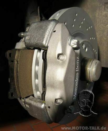

1. Öffnen des Bremsflüssigkeitsbehälters (damit man die Bremssättel zurückschieben kann, da der Gegendruck dies sonst unmöglich macht) (Bild 1)

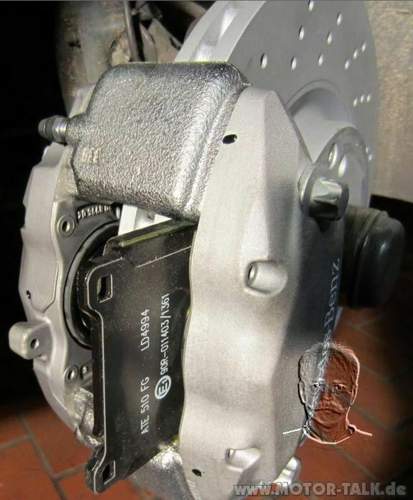

2. Herausschlagen der 2 Sicherungsstifte, wenn man den ersten etwa halb draussen hat, die Sicherungsklammer etwas drücken um diese zu entspannen und den Stift ganz herausnehmen zu können. (Bild 2)
3. Den Bremssattel mit einer Rohrzange zurückdrücken (alten Bremsbelag gegen Bremssattel) (Bild 3)
4. Die 2 Bremsbeläge herausnehmen, dann den Bremssattel evtl noch ein Stück zurückdrücken (Bild 4)(Bild 5)
5. Die Rückseite des neuen Bremsbelages mit Kuperpaste ganz dünn bestreichen (NICHT den Bremsbelag!!!) (Bild 6)
6. Die Bremsbeläge einsetzen (Bild 7)
7. Bremsstifte durch die Führungen einsschieben, dabei die Sicherungsklammer zusammen mit Stift 1 einsetzen. Die Stifte ordentlich einschlagen, damit diese an der Hinterseite bündig sitzen. (Bild 8)
8. Auf der Beifahrerseite sitzt der Verschleisskontakt. Diesen einfach an den Bremsbelag stecken und anschliessen! (Bild 9)
9. Deckel des Bremsflüssigkeitsbehälters schliessen (Füllstand prüfen, evtl ist ein Entlüften der Bremsleitungen notwendig)
10. Räder anschrauben, ordentlich festziehen!
FERTIG!
Und dann mind die ersten 100 km vorsichtig fahren, die Bremsen greifen vll noch etwas zaghaft!!

so sehen die gerade eingetroffenen ATE Ceramic Bremsbeläge übrigens aus....
Ateceramic
Danke für Info,
sind also extrem trapezförmig.

So heute die ceramic - Beläge draufgemacht, sportfahrwerk, amg: super BREMSLEISTUNG. Langzeittest folgt.
Uli, sind das die Beläge für die Sportbremse?
Kannst du mir mal eine Bestellnummer geben? Wieviele Verschleiß warner braucht man ?
Ja. Einfach fahrzeug bei daparto eingeben. Ein Warner ist erforderlich.
Original geschrieben von elcaracho02
... sind das die Beläge für die Sportbremse?
Die ATE Ceramic-Beläge für das Sportpaket Code 949 sehen wie im Bildanhang aus.
Seitdem ich die montiert habe werde ich immer gefragt warum ich nur die Räder der Vorderachse wasche. 😁
Axcell
Ate-ceramic-fuer-sportpaket-949-as
Ate-ceramic-fuer-sportpaket-949-is
Also meine sahen leicht anders aus, Siehe bild oben....
