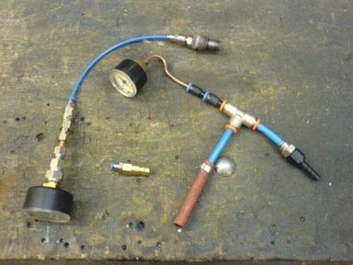

@Manfred B. schrieb am 25. November 2014 um 13:04:54 Uhr:
Habs selber probiert!
Mit Duchschlag wird alles noch mehr verdichtet.
Den Keramik krieg ich auch nicht klein geklopft.
Und bohren war zwecklos. Alles viel zu hart!
Geht gaaaaanz einfach. Man schneidet die Elektrode unten weg. Oben schneidet man den Bördel weg der die Keramik hält. Dann klopft man den Keramikéinsatz nach oben raus.. Gewinde rein. Schlauchanschluss rein, fertig.
Den Zyrkoneinsatz zerstören zu wollen ist zu schwer...
Ich nehm das Ding dann auch zum Kompression messen...

Die ideen zur Zerlegung einer Kerze fand ich lustig. Wer schonmal eine 0,5mm Scheibe gebranntes Zyrkon in der Hand hatte kommt nicht auf die Idee da was bohren zu wollen.... Kann man nicht durchbrechen bei einem Durchmesser von 4cm... Zähne aus dem Zeug werden lasiert weil das Zyrkon sonst die anderen Zähne zermahlt...
