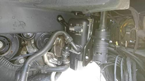

ich habe mich auch entschlossen eine Originalstandheizung in meinem Tiguan 2,0TDI 140PS Bj2014 nachzurüsten. Schraube sehr gerne selbst, somit habe ich kein Problem mit dem Einbau der Komponenten an sich. (vielen Dank an „miketor1“ für die ausführliche Anleitung)
Folgende Teile habe ich vor zu besorgen:
  • Standheizung (inkl. Pumpe, Auspuff, Luftfilter, Kühlmittelschlauch, Halter…) 5N0815005R
  • Kühlmittelrohr 5N0815097
  • Kraftstoffleitungen 5N0201294F und 5N0200059BK
  • Dosierpumpe DP42 (hoffe die passt zu der o.g. Standheizung)
Was ich auch noch nicht ganz verstanden habe ist der Tankentnehmer. Gibt es dazu auch eine ET-Nr?

Hallo maschfert
Die Dosierpumpe hat einen grauen Kunststoffmantel (für Diesel).
Der Halter wird direkt am Tank eingehängt, auf der Tankoberseite sind
für Strom- und Diesel-Leitung Einbuchtungen.
Das Kraftstoffrohr hat mit Sicherheit eine TeilenNr.

ich habe mal etwas zusammen gestellt, darin enthalten sind Bilder Bauanleitung und Erläuterungen.
Ich hoffe das reicht um den Einbau zu erleichtern.
Das Wasserrohr:
Um die Rohrleitung besser einbauen zu können, sollte der Luftfilterkasten, Batteriekasten und das Ansaugrohr abgebaut werden, so lässt sich das Rohr besser einführen und anbauen.
Ich hatte mich da etwas schwer getan.

Hallo zusammen!
Habe es endlich vollbracht. Die Standheizung läuft wie geschmiert;-)
Das mit dem Einbau von Kühlmittelrohr war mit Abstand das schwierigste, hat mir bestimmt 1,5 Stunden Zeit gekostet.
Eine kleine Frage hätte ich dann noch. Habt ihr auch den elektrischen Zuheizer deaktiviert? Eigentlich braucht man ihn doch jetzt nicht meher, da die Standheizung diese Aufgabe überniemt.

Hallo maschfert
um die elektrischen Zuheizer zu deaktivieren im Fußraum links
von der 9 fach Relaisplatte die Relais 7 + 9 entfernen.
7 ist rechts unten und 9 rechts oben.
Sollte die Bordnetzsteuerung "lamentieren" kann die Sicherung
im Motorraum >Sicherungskasten>vorne>Streifensicherung
SA 4 (von links die 4te) und SA 6 (die 7te Position9) Nr. 8 ist
nur vorhanden bei AHK ab Werk.
Vorsicht: Massepol am Akku abklemmen !!!!

Wollt heut auch mal wieder etwas von mir hören lassen.
Heut habe ich endlich angefangen die Standheizung einzubauen.
Kühlwasser ist fertig.
Info an alle die beim 2.0TSi Standheizung einbauen, das Wasserrohr wird vom oben im Motorraum eingebaut und nicht von unten wie hier beim TDI beschrieben.
Elektrik werde ich die nächsten Tage machen.
