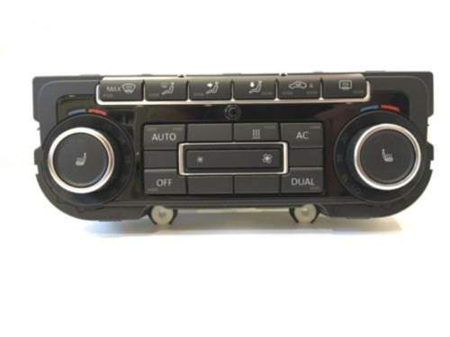

Hallo Gemeinde,
Heizung ist drin und verkabelt und wird auch im Fis angezeigt. Starten funktioniert auch und als zuheizer beim starten den Autos geht auch alles. Nur eines funktioniert nicht das die Lüftung mit an geht. Was muss ich noch nachrüsten oder verkabeln?
Rico
Hast das Klimabedienteil getauscht?
Du brauchst ein Klimabedienteil mit dem Standheizung-Knopf. Dann wird auch die Luftung und die richtige Düsenansteuerung funktionieren.
Habe leider jetzt schon 3 verschiedene Klimabedienteile probiert aber keines hat funktionert da zwei vom passat waren (Bj. 2007 und 2009) wo noch eine zusätzliche Klappe verbaut ist (habe ich zum Glück immer bei Händlern gekauft somit war die Rückgabe kein Problem über Eb..). Eine war von einem Touran aber auch der hatte eine Klappe die es bei Tiguan nicht gibt. Alle waren übrigens mit der Standheizungstaste...
Könnt Ihr mir vielleicht sagen welche Teilenummern gehen würde und bitte beachten ich brauche das für ein 2008 Baujahr also die alte Version, nicht wie die auf dem Foto im Beitrag hier davor.
Danke und Grüße
Rico
Manuell oder elektronisch geregelte Klima?
Sitzheizung, gehe ich mal von aus, ja?
Und genaues Geburtsdatum (vom Auto) brauch ich...
