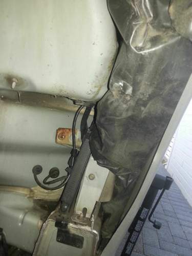

Rad ab, Innen Kotflügel ab, Sirene gesucht. Ich dachte schon da wäre keine. Hat sich schön hinter einem Blech versteckt. Bei der Gelegenheit nochmals der Hinweis auf einen gut sortierten Werkzeugkasten. Das Teil ist nur mit einem Torx zu lösen, der innen eine Vertiefung aufweist. Vielleicht ist es auf einem der Bilder zu erkennen. Glücklicherweise hatte ich so einen Torx. Im Zuge dessen auch gleich den Kunststoffsack welcher mit Schaumstoff gefüllt ist entfernt. Der war von außen schön feucht und hat dem Blech der Sirene gut zugesetzt (Rost). Also weg damit.
Jetzt nochmal einen Dank an den TE. Nach dem Lösen der zwei Schrauben der Sirene ließ diese sich nicht öffnen. An diesem Punkt hätte ich normalerweise die Flinte ins Korn geworfen. Aber mit dem Hinweis das Ding aufzusägen, habe ich gleich mal den Dremel angesetzt. Als das Bauteil dann in zwei Hälften vor mir lag musste ich feststellen, dass die Abdeckung des Akkus an einer Seite gebrochen war. Die Platine macht auf mich den Eindruck, als hätte hier bereits jemand gelötet. Aber da das Gehäuse noch keine Spuren des gewaltsamen Öffnen aufwies, finde ich dies merkwürdig. Was mein Vorhaben des Akkutauschs aber zum Scheitern verurteilte war der defekte Stecker des Akkus. Hier ist ein Pin abgebrochen und so weit reichen meine Lötfähigkeiten dann nicht, um an der Platine zu löten.
Werde nun entweder einen Fachmann hinzuziehen müssen, oder doch ein neues Bauteil erwerben. Dann ist es natürlich schade um den neuen Akku. Wozu könnte man den noch verwenden?
Der Sack verursacht Rost
Ursprüngliche Position des Sacks
Sack wird entfernt
