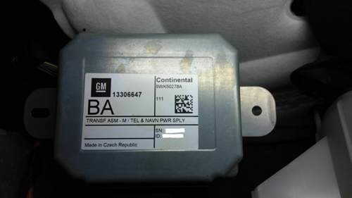

Dann eine Frage an die Spezialisten, in Bild 2 ist rechts oben unter dem gelben Clip eine silbernes Kästchen, was ist das, ein Steuergerät?
Ist ein Aufkleber drauf aber konnte wegen der Einbaulage nichts lesen.
So weit ich weiß, ist das das Steuergerät für die Airbags....
Daniel
Das klingt plausibel.
Habe das Handschuhfach ausgebaut und da ist es
13306647 1784049 TRANSFORMATOR,STROMZUFUHR FUR AUTOTELEFON UND NAVIGATIONSGERAT
Nun muss ich mal raus finden wozu es da ist, Stromzufuhr fürs Radio denn Navi/ Tel habe ich nicht... 😁
Ich-habs-gefunden
Hab ich doch gesagt. Die FSE ist da, wenn du sie hast, auch mit drin. Und die Stromzufuhr für dein CD30. War in meinem Link auf dem Bild beschrieben.
In deinem Link steht das was ich oben schon geschrieben habe
und die habe ich ja nicht verbaut, das davon auch das normale Radio betroffen ist war der Beschreibung ja nicht zu entnehmen😉
Aber trotzdem Danke für die Info😉
