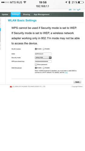

Moin, wenn ich mich recht erinnere, habe ich unter Verbindungsaufbau/Mobile Verbindung/Mobile Daten eingeschaltet. Davor hatte ich unter WLAN/Grundeinstellungen mit dem Sicherheits Modus experimentiert. Mit WPA/WPA2 lief es nicht, da hat das Sensus gemeckert. Mit WPA2 läuft's. Gruß Martin

Sensus geht mit WPA/WPA2. Aber es muss AES und nicht TKIP Verschlüsselung sein. Sieht fast gleich aus aber ist doch anders :-)
