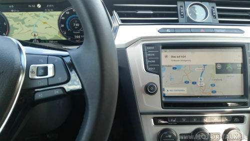

Ich habe einige Handys ausprobiert und kann nur sagen, dass Handys die Mirrorlink nicht zertifiziert sind, funktionieren können, aber es kann zu Verbindungsproblemen kommen. Android Auto funktioniert in der Regel besser als Mirrorlink, zumindest in meinen Tests. Oft will sich Android Auto vor Mirrorlink verbinden.
Doch wenn man App connect auf Werkseinstellungen zurück setzt, ist wieder alles bestens.
Ich bevorzuge Mirrorlink. Dort wird mein kompletter Handy gespiegelt.

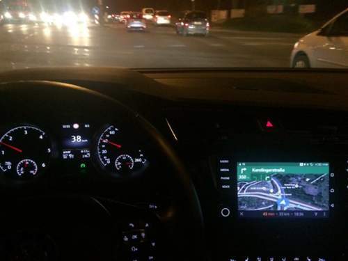

Es gibt keine komplette Liste mit allen zertifizierten Handys. Bei VW erst recht nicht.
Welche Handys, die im Link nicht zu finden sind, haben bei dir Funktioniert? Diese ist aber auch nicht komplett.
https://cert.mirrorlink.com/ProductListing/
208598410-w500-h281-1
Die Liste aus deinem Link ist gewiss nicht aktuell, jedoch hat sie natürlich Aussagekraft.
Getestet habe ich einige Handys hier nur paar aus dem Kopf. Auch die Modellkennung ist wichtig,
habe ich aber jetzt nicht im Kopf.
