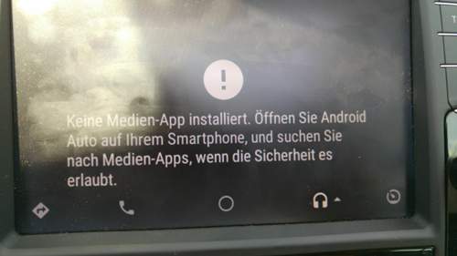

Mein Problem ist einfach, dass ich nichteinmal die Apps (Deezer, Threema, Spotify etc.) in meinem Passat auf Android Auto angezeigt bekomme:-)
Ich bekomme aktuell diese Meldung wenn ich auf den Kopfhörer tippe.

20160603-123705-1
Keiner eine Ahnung, was mir diese Meldung sagen will?

Er meint wohl, dass du keine Medien Apps installiert hast die Android Auto unterstützen.
Das wäre z.B. als erstes mal Google Music, was auch für die Musik auf dem Handy geht oder z.B. Spotify u.a.
Okay, Du hast die ja anscheinend installiert, dann ist da wohl was quer 🙁

@FritzFertig: Ich hab' jetzt extra mal Deezer installiert. Wird sofort im "Kopfhörer-Menü" angezeigt und funktioniert einwandfrei. Schon mal mit einem anderen Handy getestet?

So,
habe ein bißchen recherchiert ...
Beim LG G4, muss der USB Debug Modus eingeschalten sein!!!!!
Dann klappt es auch mit AA und Deezer.
