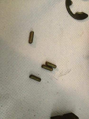

Beim zerlegen eines Anlassers sind mir komische Stifte entgegen gekommen. Hab keine Ahnung wo die hinkommen könnt ihr mir bitte weiterhelfen!?

Was für einer ist das, bzw welcher Hersteller? Foto?

Ja, hätte ich noch sagen können:
Bosch 02A911023T
Fürn ABF 2.0l
HAb den Rotor rausgezogen und mich auf die Federn und Kohlen konzentriert das die nicht flöten gehn.
Dann hats komisch geklappert und dann lagen da diese Graphit (?)- Stifte rum.

Mach`doch bitte Fotos von dem Anlasser und den Teilen, die nun einzeln vor Dir liegen. Ein Bild vom eingeprägten "Typenschild" könnte auch hilfreich sein.

Ich vermute, dass die von dem Kunststoffplanetengetriebe (Nr. 15 in der Explosionszeichnung) abgebrochen sind. Schau mal, ob du da irgendwo noch Bruchkanten erkennen kannst.
Ich hatte letztens auch meinen Anlasser zerlegt und da waren mir auch zwei von den Stiften abgebrochen.
Hat trotzdem noch gehalten.

die Stifte tauchen auf keiner ETKA-Zeichnung auf. Sonst hätte ich das nicht gepostet 😉
Die Stifte sind absolut rund trovalisiert. Da kann man keine Bruchkanten mehr erkennen.
Ich teste mal ob die aus Kunststoff sind. und suche am Planetengetriebe nach passenden
Stellen.

Könnte es sein, dass es sich um Nadeln eines ausgelaufenen Nadellagers handelt?
Wie sind denn die Abmessungen der Stifte?

Für mich sieht es genauso aus wie everybody schon mal geschrieben hat.
Sind die Stifte vom Kunststoffgehäuse des Planegengetriebes. Sind aber nur 4 von 5 gewesen. Danke für denHinweis!

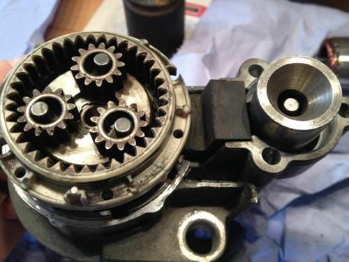

hab den Anlasser heute genauer betrachtet und beim Zusammenbau leider feststellen müssen,
dass die Lager der Planetenräder sich in Luft aufgelöst haben.
Frage mich gerade wie das vorher funktioniert haben soll.
Tja die Lager gibts nicht einzeln. Dann war wohl meine Mühe mit neu lackieren des Deckels und des Gehäuses umsonst.
Anbei ein Bild.
Jubi
