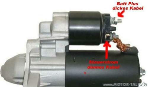

Klickt der Magnetschalter noch? Mal jemanden vorne horchen lassen, bis zum Fahrersitz hört man das klicken meist nicht.
Falls ja, ist entweder der Anlasser intern defekt oder, was ich für wahrscheinlicher halte, die Verbindung vom Magnetschalter zum Anlassermotor weggerostet. Das ist ein offenes Kabel, das man von oben schlecht sehen kann. Ist nur etwa 10mm lang.
Edit: hier auf dem Foto sieht man es gut, das Kupferband.

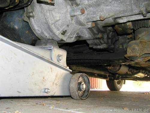

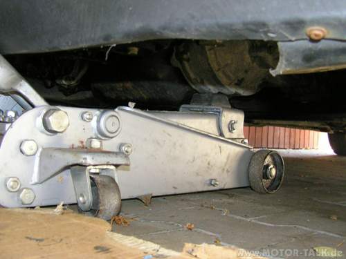

Wenn du keine Motorbrücke oder zumindest einen Rangierwagenheber hast, dann lass es auf jeden Fall.
Sonst sackt dir nämlich der Motor ab, weil mit den Anlasserschrauben gleichzeitig das vordere Motorlager verschraubt ist.
Und das kriegt man nicht so ohne weiteres wieder hingedrückt, weil die Gewinde sehr exakt fluchten müssen.
Hab damals für den Anlasserwechsel den Wagen ein wenig angehoben und zum abstützen nen Holzklotz unter den Motor gelegt, das ging ganz gut. Denke sowas wird wohl jeder haben 😉.

Bei 40er Tieferlegung vorne braucht man genau 20cm Holz zum abstützen
Edit: Okay, falls du es doch versuchen willst: Man muss deutlich mehr unterlegen, als der ursprüngliche Abstand zum Boden, da erst noch das Motorlager entlastet wird!
Es muss genug sein, damit das Motorlager vollständig entlastet ist und immer noch etwas spielraum ist, damit du "einstellen" kannst durch hoch und runter drehen des Wagens. Es sind auf jeden Fall gute 20cm.

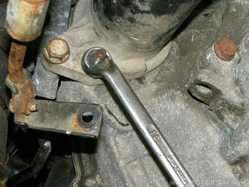

Zum Anlasserausbau beim 1,8l 75 PS AAM hier noch einige Fotos.
Auf dem Bild 8 sieht man die (zerfressene; korrodierte) Kupfergeflechtleitung, über die der Anlasser vom Magnetschalter den hohen Anlaßstrom erhalten soll.
Bei diesem Anlasser war auch nur das Klacken des Magnetschalters zu hören.
Der Anlasser konnte sich auch nicht drehen.
