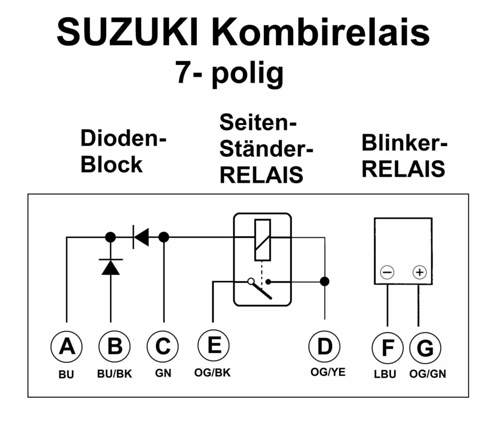

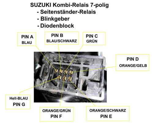

Falls auf LED-Blinker mit Zubehör-Relais umgebaut wurde,liegt hier oft die Ursache.
Dann gegen originales Kombirelais austauschen,falls noch vorhanden.
Hat das alles keine Besserung gebracht,muss der Fehler gesucht werden.

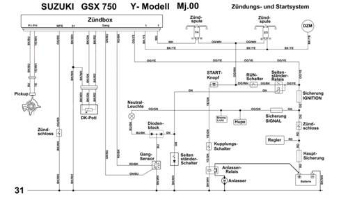

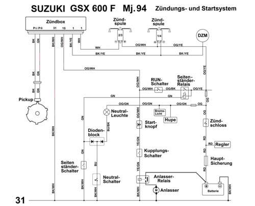

Dann zuerst prüfen,ob am Anlasserrelais Spannung auf Kabel GELB/GRÜN anliegt,wenn Anlasser gedrückt wird mit gleichzeitig gezogener Kupplung.
Startsystem Suzuki
Kombirelais SUZUKI

Das Überbrücken ist nicht eindeutig.
Mit Schraubenzieher zu überbrücken ist nur die einfache Lösung.
Das hast Du gemacht ( die Billig-Variante ) und das meinte ich nicht.
Das Überbrücken mit Hilfskabeln überprüft die Funktionsfähigkeit vom Anlasserrelais.
Bei Deiner Überbrückung wird nix geprüft.
Nur ,ob der Anlasser sauber dreht.
Haste überhaupt nachgeschaut,was für ein Kombirelais ( Blinkgeber ) bei Dir verbaut ist ?
Haste LED-Blinker ?
Wenn Du den Stecker vom Anlasserrelais abziehst und zwischen GELB/GRÜN und SCHWARZ/WEISS ne Prüflampe 12 Volt reinsteckst,dann biste schonmal um einiges schlauer.

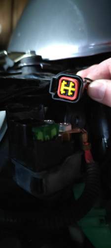

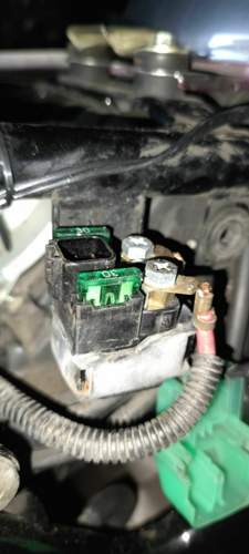

Der Stecker vom Anlasserrelais geht oft defekt bei der alten Variante mit schmalen Zungen.
Da verschmoren die Kontakte,weil auch der Hauptstrom von der Hauptsicherung durchfließt.
Die neue Variante hat breitere Zungen ( 6,3 mm breit ).

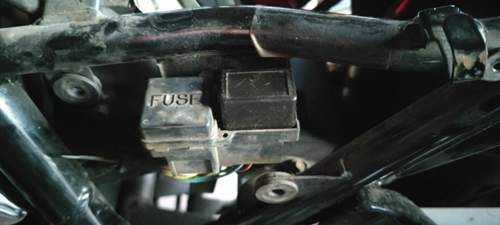

Ach so, ja ich habe LED Blinker - Welches Kombirelais, weiß ich leider nicht...
Dann musste das suchen, rausziehen ,Bilder machen und hier hochladen.
Wo das sitzt ,musste selber rausfinden.
Viel Möglichkeiten gibt's ja nicht bei nem Naked-Bike.
- Sitzbank runter
- Seitendeckel runter
Ahh - dann weiß ich doch, was gemeint ist. Ich versuche das Mal nach Feierabend zu fotografieren etc.
So, nun hab ich es geschafft!
