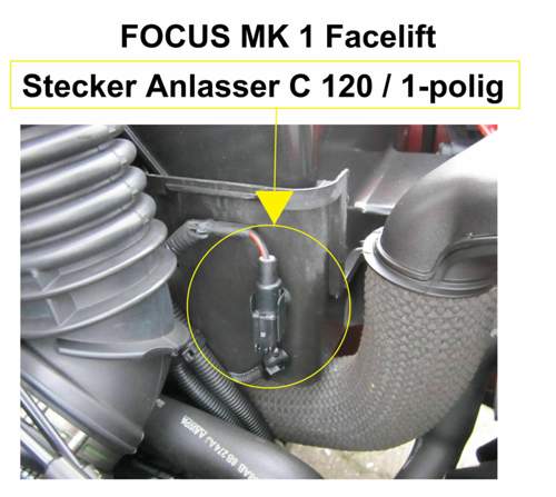

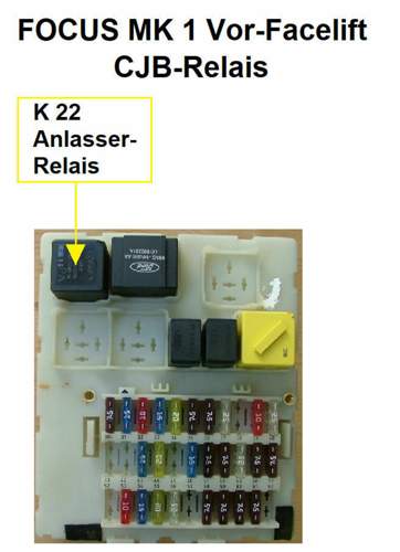

Das Anlasserrelais sitzt im Innenraum-Sicherungskasten CJB.
Neben der Batterie ist ein einzelner 1-polig er Stecker.
Der C 120 und der ist schwarz .
Einfach Stecker trennen und direkt vom PLUSPOL ein Kabel ziehen .
Dann in den PIN am Stecker , der zum Anlasser läuft, reinstecken.
Anlasser muss sofort drehen.
Wenn nicht } Magnetschalter defekt.

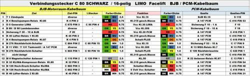

Wenn Anlasser sauber dreht ohne Unterbrechung , dann den schwarzen 16-poligen Stecker C 80 am BJB ( Motorraum-Sicherungskasten ) trennen und Kontakte kontrollieren.
Kabelfarbe GRAU 2.5 mm2 dick
Kontaktspray reinsprühen und wieder zusammenstecken.

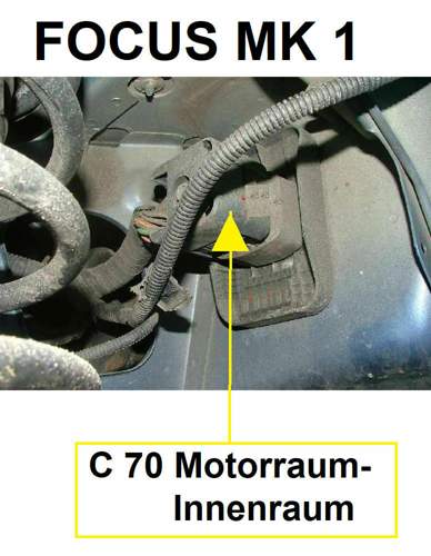

Der nächste Stecker ist der C 70 im Radhaus Fahrerseite.
Dazu muss das linke Vorderrad und die Radhausimnenverkleidung demontiert werden.
Man kann dann vorher noch Anlasserrelais im CJB tauschen.
Danach Zündanlass-Schalter.

K 22 Anlasserrelais im CJB
