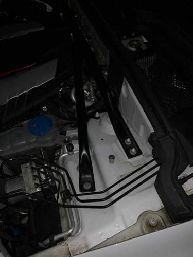

Eigentlich müsste es doch im Motorraum entsprechende Pole geben, wenn ich mich recht erinnere.
Nachtrag-hier ist der Minuspol zu sehen, Pluspol ist unter der Kunststoffabdeckung zwischen Spritzwand und Frontscheibe. Sollte man eigentlich finden können.
