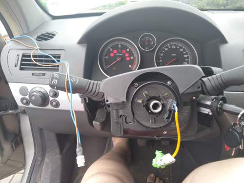

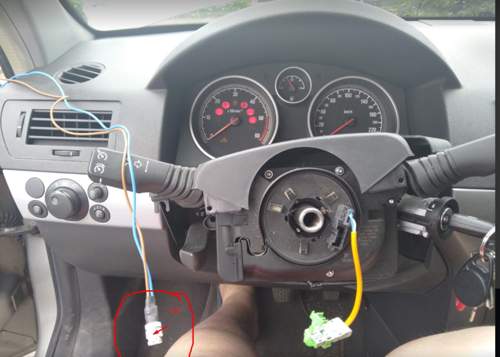

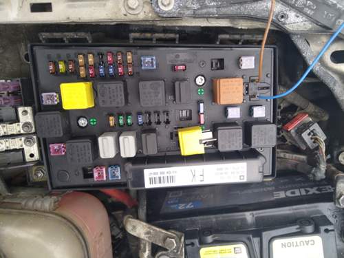

Leider sieht man die LED auf dem Bild nicht.
Hat also nicht gebrannt beim Startvorgang ?
Das ist sie: eine LED mit W5W Sockel Made in China, natürlich vorher getestet!!!
NEIN! Blieb aus.
@BlackyST170 schrieb am 5. Juni 2022 um 13:13:54 Uhr:
Probelampe
Achsooooo.
Du hast die in den Innenraum verlängert .
Ja, 1000iQ weil ich alleine bin 🙂
@BlackyST170 schrieb am 5. Juni 2022 um 13:57:53 Uhr:
Achsooooo.

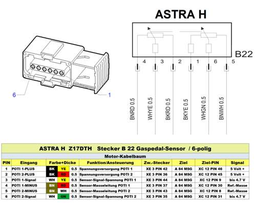

Hast du zufällig folgende daten Parat?
KFZ: Astra H Caravan, 11.2004 Z17DTH
Belegung der anderen Stecker vom MSG (Der schmalere).
Das Selbe für den Stecker des CIM Moduls und Den Gaspedal Stecker.
Eventuell welche ströme da anliegen sollten.
Danke im Voraus!
@BlackyST170 schrieb am 5. Juni 2022 um 11:00:47 Uhr:
Relais kannste so nicht prüfen.
Und andere Relais verwenden bringt auch nix.
Damit kann man nicht ein Relais prüfen,dass massegeschalten wird.
Das Benzinpumpen-Relais kannste einfach prüfen mit Spannungsmessung am PIN 86.
Funzt aber nur ,weil Relais PLUS-geschalten wird.
Wenn aber das Relais massegeschalten wird und keine Sicherung mehr nach dem Relaisausgang Kl.87 eingebaut ist,dann haste schlechte Karten.
Dann funzt das nur mit Prüflampe.
Die LED kannste nehmen zur Prüfung.
Die ist optimal für Relaisansteuerung zu prüfen.
Zur Not kannste auch 5-Watt-Gluehbirne nehmen.
Sollte nur nicht als Dauergebrauch genommen werden,weil zuviel Strom fließt.
Im Anhang Beispielbild zur Prüfung Relaisansteuerung vom Klimakompressor-Relais durch MSG beim FOCUS MK 1

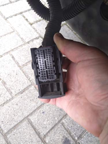

Du kannst ja mal schönes Bild machen von der Prüfung.
Von den MSG-Steckern kannste auch Bilder machen.
Da hab ich keine Vorlagen.

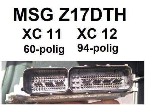

So wie im Beispielbild 2
Pinbelegung MSG-Stecker im Anhang
Für was denkste,hab ich die Bilder hochgeladen ?
Da ist doch die Pinbelegung als Tabelle von beiden Steckern.
Und das Signal ,welches auf dem Kabel ist,steht in der Spalte ganz rechts.
Kannste die Bilder nicht sehen oder wo liegt das Problem ?
Pinnummerierung hab ich im Netz gefunden.

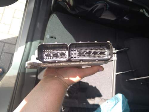

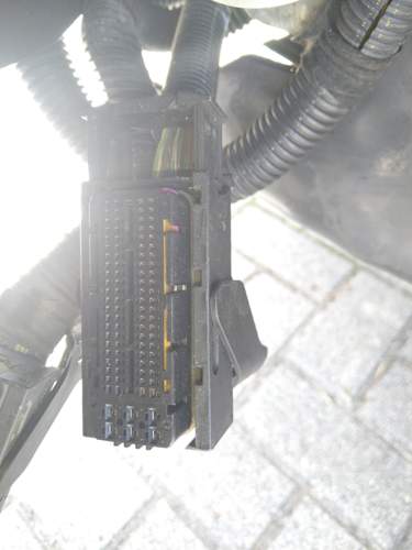

Besser wären aber Bilder der Stecker von Deinem MSG.
Doch doch, danke, ich dachte der Kürzere Stecker hat ein separates Bild.
Bilder Kommen sofort!
+3
Das Bild 2 musste nochmal machen.
Da blendet die Sonne zu stark
Und wenn's geht,dann entweder genau waagerecht oder genau senkrecht machen das Bild.
Pinnummerierung XC 11 Z17DTH
MSG Stecker männlich Z17DTH
Noch zwei hochgeladen, ansonsten mach ich etwas später paar Bilder.
Hier der Gaspedalsensor.
Was brauchste jetzt noch ?
B 22 Gaspedalsensor Z17DTH
Vielen Dank!
