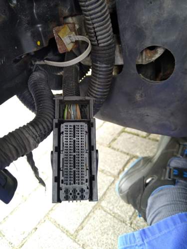

Denk mal noch an sauberes Bild vom grossen MSG-Stecker XC 12 - 94-polig.

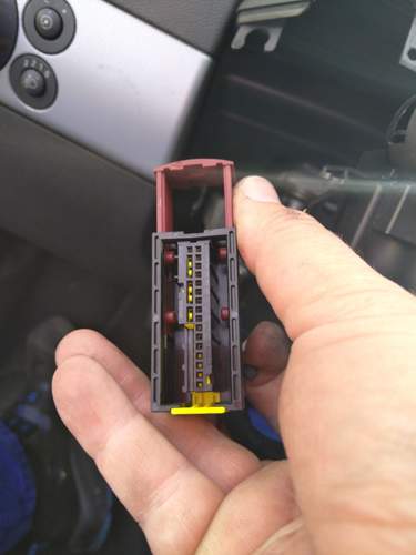

Und von den Steckern des CIM-Modul

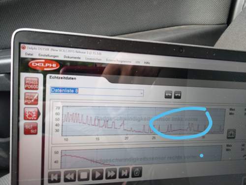

Radlager ABS Ring vorne Links total vergammelt, diese verursachte bei mir folgende Fehler, die ich mit einer Diagnosefahrt feststellen konnte. Siehe Bild1
Folge war dass beim losfahren bzw beim beschleunigen die ASR als die Anti Schlupf Regelung (oder wie das auch heißt) solange gedacht hat dass mein Rad vorne Links durchdreht bis es gemerkt hat dass es eigentlich nicht sein kann. Dann hat es einen Fehler im Fehlerspeicher gesetzt und die ABS auch gleich abgeschaltet weil ja die Drehzahl eines der Vier Räder nicht zu ermitteln war.

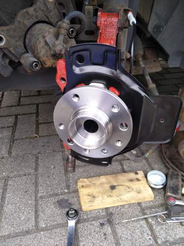

Lösung: Radlager inkl ABS Sensor Neu. Eigentlich ein Arbeit ohne Hebebühne in ca 2-3 Stunden machbar wenn man so bequem ist wie ich. (18-er Nuss, 18-er Ringschlüssel, Ratsche, E18 glaube ich, 32-er Nuss, Hammer, Schraubendreher, 5- IN Bus nötig). Ich habe es schon auf letzte Wochenende geplant.

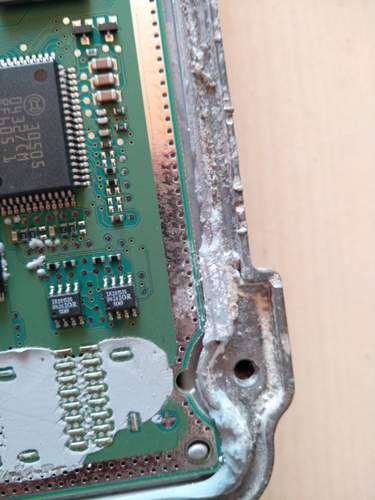

Motor Steuergerät Wasserschaden.

Da ich einen Ersatz zum vergleichen brauchte und zum Glück einen Einheirateten für 60€ inklusive Versand ergattern konnte war der Käse gegessen. Da kam aber der Feiertag und der Brückentag dazwischen. Das MSG wurde diese Woche am Dienstag geliefert. Während dieser Zeit, habe ich den Radlager ausgebaut, festgestellt das der Spritzblech komplett verrostet ist (bestellt), Alle Massenverbindungen an der Karosse geschliffen und geprüft.

Da ich mal Probleme mit einem CIM Modul bei einer anderen
Fahrzeug gehabt habe und den HUPE Problem von da kenne, habe ich den kontakt durch Kabel ersetzt.

Das neu verbaute MSG habe ich die nuten mit Drahtbürste gereinigt und mit Farbe versiegelt.
Am MSG wurde die aktuelle FIN Nummer programmiert und mit dem CIM Modul verheiratet (noch am Dienstag).

Fehler ABS Sensor
Spuren an der Platine von Feuchtigkeit.

Der Stecker XC12 94 Polig.
Siehe Bild.
Bild ist leider nicht zu sehen.
