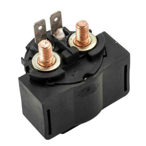

Ja hatte ich ausprobiert leider nur ein klacken

1. ich find dieses relai einfach nicht was ich brauche. Aus meinem relai gehen Kabel raus und haben keinen Anschluss. Die Kabel selbst sind mit Steck Verbindungen. Finde im Internet aber auch nur relais mit Steck Anschlüssen für 4 Pole...
n
Wie wär es mit diesem Relais ?
Steht dabei ,dass es für die GTR 1000 ist.
Hat auch nur 2 Anschlüsse.
Für die 6,3 mm Universal - Flachsteckhülsen
https://mtp-racing.de/Starterrelais_5?...

Anlasserrelais GTR 1000
@BlackyST170 schrieb am 17. Juli 2019 um 22:11:05 Uhr:
Dann such ich Dir die ET-Nummer raus und frag Preis an.
Teilenummer - ohne Gewähr, das ist die 27010-1235. Hinsetzen, wenn der Preis verkündet wird!

@AeroxToby schrieb am 17. Juli 2019 um 23:17:41 Uhr:
Baujahr ist 1998.
Also der wäre schon ne Alternative.
108€ für so ein verdammtes Teil??????
Ja,hast Du jetzt endlich die Steckanschlüsse gefunden und mit den zweipoligen,die hier schon gepostet wurden,verglichen ?
Sind da :
A ) die runden Japsen-Bananen-Stecker dran
oder
B ) die flachen 6.3 mm breiten Universal-Flachstecker dran.
Das muss doch geklärt werden,sonst kaufst Du das falsche.
Bau doch endlich das Relais aus und mach ein Bild von den Steckern.
Wo ist das Problem ?
Kamera kaputt ?
Handy verloren ?
Das Relais auf dem Bild von Dir sieht mir nicht aus wie Bj. 98 !!
Hat da der Vergänger ein altes zweipoliges aus dem Krabbelsack verbaut ?
Das würde auch die Quetschverbinder erklären.
