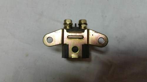

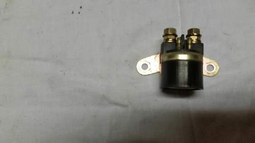

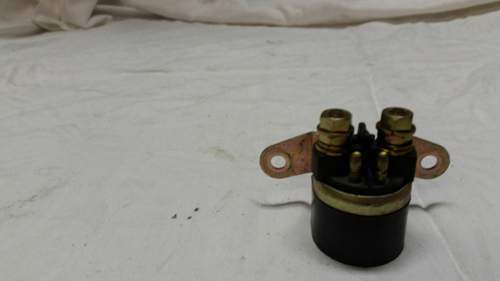

Könnte Dir dieses Relais weiterhelfen?
59-5
59-4
59-3
@cementario2 schrieb am 18. Juli 2019 um 10:02:07 Uhr:
Da müsste ich ledeglich meine Anschlüsse dran basteln gibt bestimmt richtige Ösen dafür. Was würdest dafür denn verlangen?

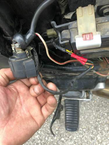

Hab mein Relai nochmal neu fotografiert. Findest im Anhang. Mir ist dabei aufgefallen das die Kabel leicht aufgescheuert sind.
Das heist im Klartext am besten neue Kabel verlegen und das außerhalb von Motoren Bereich, dass das nicht nochmal passiert?

Okay,noch schlimmer als ich gedacht habe.
Das Bild spricht Bände.
Typischer Elektrik-Murks.
Das Relais ist steinalt.
Das hat noch nicht mal Kontakte für die Steuerkreisleitungen.
Da muss jetzt komplett abgeschnitten werden und neuverkabelt werden.
Aber nicht so wie auf dem Bild.
Relais kannste kaufen was Du willst.
Du musst Dir dann einen passenden Stecker halt besorgen.
KEIN Wunder ,dass Du so ratlos warst beim Thema
Kontakte fotographieren.
Da gibt's keine Kontakte am Relais .

Also Klartext was ich verstehe: vergaser ausbauen, reinigen, Einstellen, Relai in den Müll schmeißen, neues relai mit Kontakten einbauen?
@AeroxToby schrieb am 18. Juli 2019 um 18:01:38 Uhr:
Ja,genau so.
Lass es machen,investiert die Kohle und gut ist.
